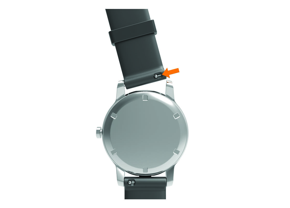

밴드 교체하기이 장치는 표준형 퀵-릴리즈 밴드와 호환됩니다. Forerunner 255S series는 18mm 밴드를 사용하며 Forerunner 255 series는 22mm 밴드를 사용합니다. 스프링 바의 퀵-릴리즈 핀을 밀어서 밴드를 제거합니다. 새로운 밴드의 스프링 바의 한쪽 끝을 장치에 삽입합니다. 퀵 릴리즈 핀을 밀어 스프링 바를 장치의 반대 쪽에 맞추어 끼웁니다. 다른 밴드로 교체하려면 1 ~ 3 단계를 반복하십시오. 홈장치 정보밴드 교체하기
