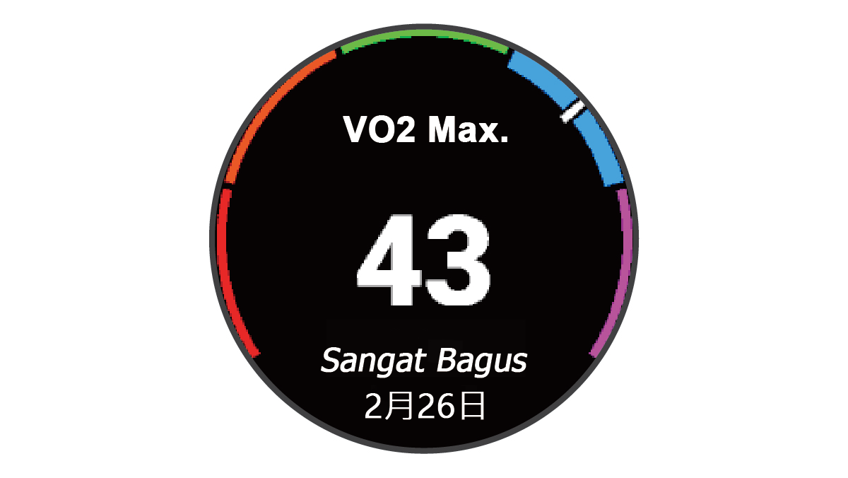

Tentang Perkiraan VO2 Max.
VO2 max. adalah volume maksimum oksigen (dalam mililiter) yang dapat Anda konsumsi per menit per kilogram bobot badan pada performa maksimum Anda. Dengan kata lain, VO2 max. adalah indikasi performa atletis yang akan meningkat seiring dengan bertambahnya tingkat kebugaran Anda. Perangkat Forerunner memerlukan denyut jantung berbasis pergelangan tangan atau monitor denyut jantung di dada yang kompatibel untuk menampilkan perkiraan VO2 max. Anda. Perangkat memiliki perkiraan VO2 max. terpisah untuk lari dan bersepeda. Anda harus lari di luar menggunakan GPS atau bersepeda dengan pengukur daya pada intensitas sedang selama beberapa menit untuk mendapatkan perkiran VO2 max. yang akurat.
Perkiraan VO2 max. Anda muncul sebagai angka, deskripsi, dan posisi pada indeks warna di perangkat. Anda dapat melihat detail tambahan tentang perkiraan VO2 max. di akun Garmin Connect Anda, seperti penilaian umur dan jenis kelamin Anda.
Ungu
Unggul
Biru
Sangat Bagus
Hijau
Bagus
Oranye
Cukup
Merah
Buruk
Data VO2 max. disediakan oleh Firstbeat Analytics. Analisis VO2 max. tersedia atas izin The Cooper Institute®. Untuk informasi selengkapnya, lihat apendiks (Nilai Standar VO2 Max., halaman 63), lalu kunjungi www.CooperInstitute.org.
