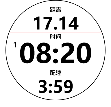

开始跑步
您在设备上记录的第一个健身活动可以是跑步、骑行或任何户外活动。在开始活动之前,您可能需要为设备充电(为设备充电, 第 27 页)。
  1. 按下 START,然后选择一个活动。
  2. 到室外,等待设备定位卫星
  3. 选择 START 以启动计时器。
  4. 开始跑步。
    备注:在Forerunner 245M 音乐版设备中,长按 DOWN 键,同时在活动中打开音乐控件。(音乐播放控制)
  5. 完成运行后,选择 STOP 以停止计时器。
  6. 选择一个选项:
    • 选择 继续 以重新启动计时器。
    • 选择 保存 以保存运行并重置计时器。您可以选择运行以查看摘要。
  • 选择 稍后继续 以暂停运行并在以后继续录制。
  • 选择 计圈 以标记一圈。
  • 选择 返回起点 导航回起始位置。
  • 选择 放弃 > 是 以删除运行。
