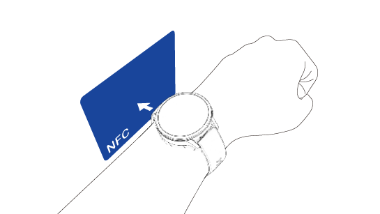

Forerunner 的 NFC 行動支付功能可以讓您輕鬆使用悠遊卡服務,例如租借 YouBike,搭乘捷運、公車、火車等大眾交通運輸工具,或是在商店消費。
備註:詳細交易適用範圍請參考悠遊卡網站(www.easycard.com.tw)。
開始使用悠遊卡
  1. 儲值或交易時,以手錶頂端(12點鐘)靠近讀卡機感應加值及扣款,即可完成交易。
  1. 長按 鍵進入快捷目錄,選擇 電子錢包 進入行動支付頁面,切換至悠遊卡即顯示目前餘額。
