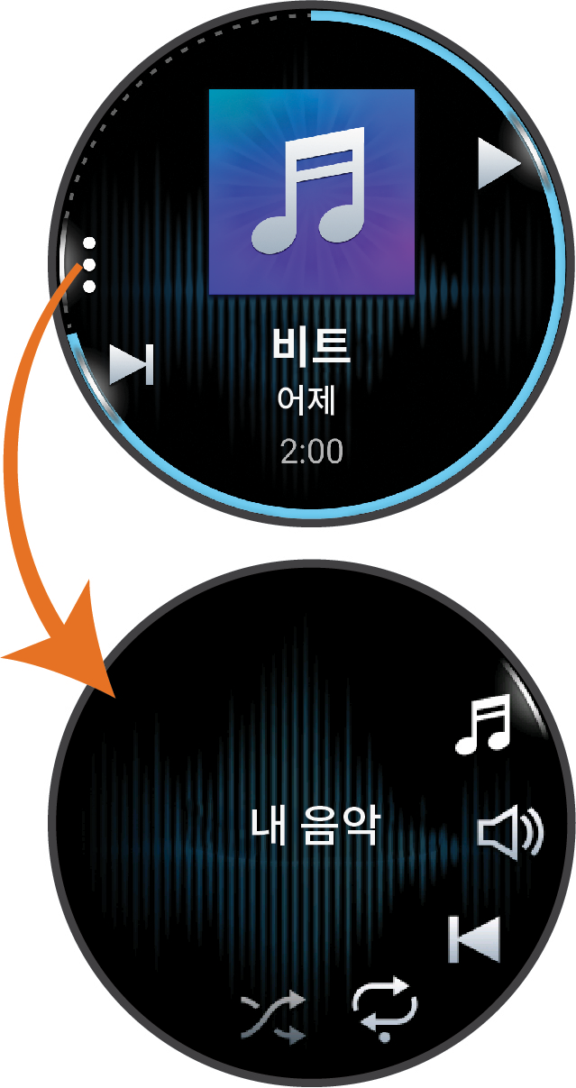

참고: 일부 음악 재생 컨트롤은 Forerunner 170 Music 워치에서만 사용할 수 있습니다.
참고: 활동 중에 왼쪽으로 밀어 음악 재생 컨트롤을 표시할 수 있습니다.
선택된 음원에 따라, 음악 재생 컨트롤의 외관이 다를 수도 있습니다.
더 많은 음악 재생 컨트롤을 보려면 선택합니다.
선택된 음원의 오디오 파일 또는 재생목록을 둘러보려면 선택합니다.
음량을 조절하려면 선택합니다.
현재 오디오 파일을 재생하거나 일시중지합니다.
재생목록에서 다음 오디오 파일로 건너뛰려면 선택합니다.
현재 오디오 파일을 빨리 감기하려면 길게 누릅니다.
현재 오디오 파일을 다시 시작하려면 선택합니다.
재생 목록에서 이전 오디오 파일로 건너뛰려면 두 번 누르세요.
현재 오디오 파일을 되감으려면 길게 누릅니다.
반복 모드를 키거나 끄려면 선택합니다.
셔플 모드를 키거나 끄려면 선택합니다.
