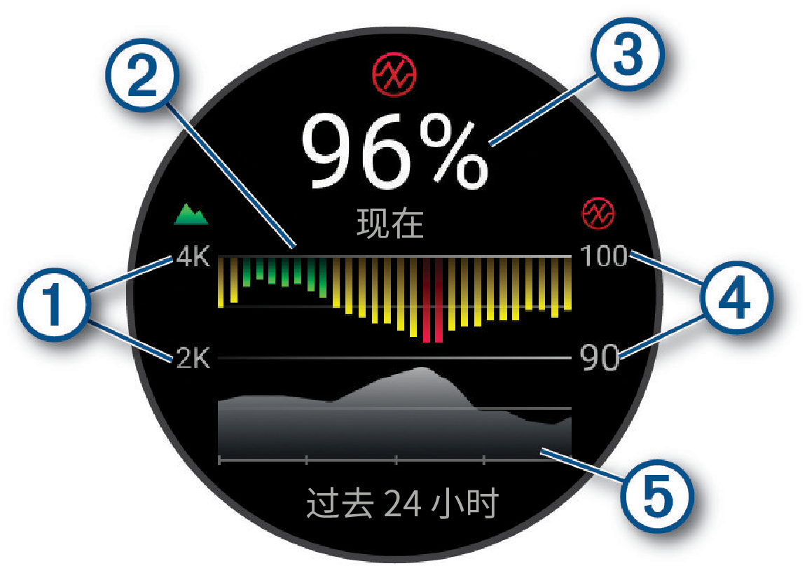

①
海拔高度
②
过去24小时的平均血氧饱和度曲线图。
③
最近的血氧饱和度
④
血氧饱和度百分比。
⑤
过去24小时的高度曲线
