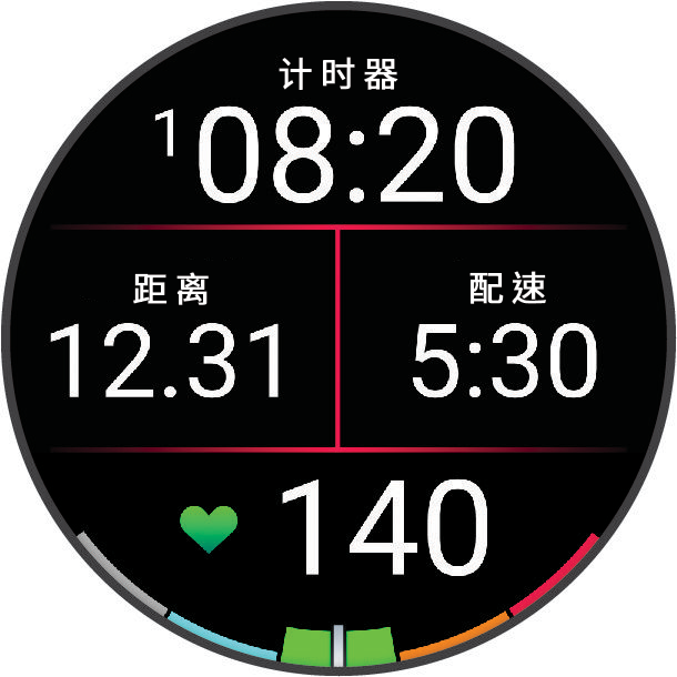

  1. 按 START 键,选择一项运动。
  2. 在户外空旷处等待设备完成卫星定位。
  3. 按 START 键。
  4. 开始跑步。
    注意:活动期间,长按 DOWN 键可打开音乐控制(控制音乐播放,第24页)。

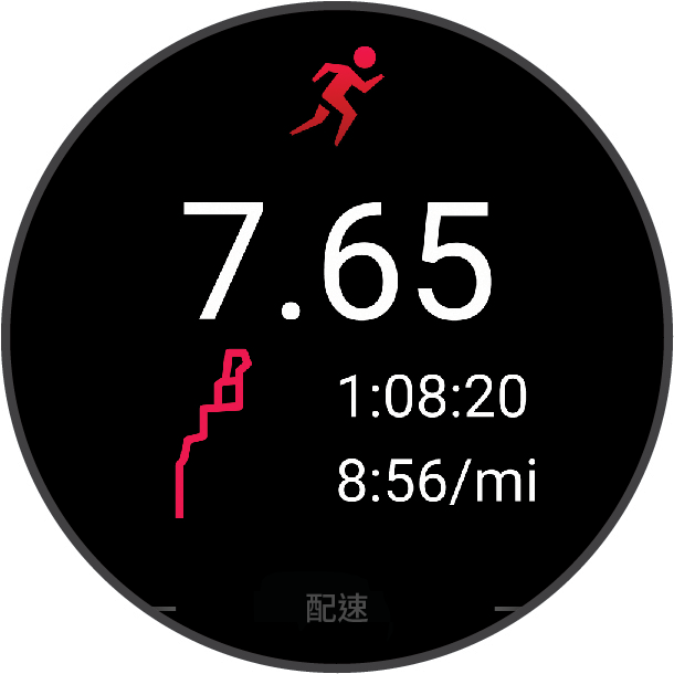

  5. 跑步活动结束后,按 STOP 键。
  6. 选择一个选项:
    • 选择 继续 重新启动计时器。
    • 选择 保存 保存跑步活动并重置计时器。可以选择跑步活动查看活动总结。
注意:查看更多跑步选项,查看 停止活动,第2页。
