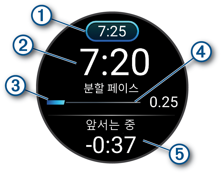

①
목표 분할 페이스
②
현재 분할 페이스
③
분할 완료까지의 진행상황
④
분할 완료까지의 남은 거리
⑤
목표 페이스에 대한 총 앞선 시간 또는 뒤쳐진 시간
팁: UP를 길게 누르고 PacePro 종료 > 를 선택하여 PacePro 계획을 중지할 수 있습니다. 액티비티 타이머는 계속 작동합니다.
