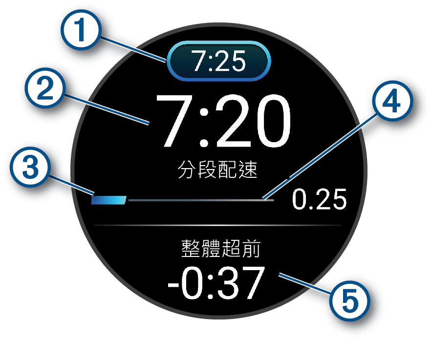

  3. 按下 鍵以開始活動計時。
①
目標分段配速
②
目前分段配速
③
分段完成進度
④
分段剩餘的距離
⑤
整體超前或落後目標的時間
小秘訣:您可以長按 鍵,然後選擇 停止PacePro > 以停止 PacePro 計畫。活動計時器會繼續計時。
