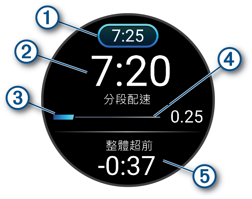

  1. 選擇 接受計畫 以開始計畫。
  2. 如有需要,選擇 以啟用路線導航。
  3. 按下 鍵以開始活動計時。
目標分段配速
目前分段配速
分段完成進度
分段剩餘的距離
整體超前或落後目標的時間
小秘訣:您可以長按 鍵,然後選擇 停止PacePro > 以停止 PacePro 計畫。活動計時器會繼續計時。
