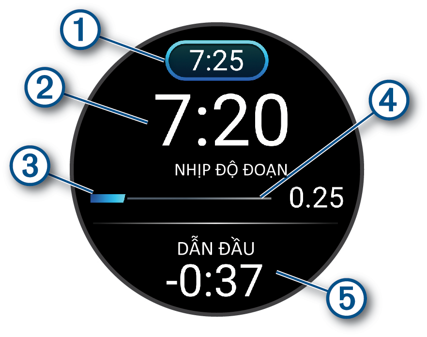

Bắt đầu kế hoạch PacePro
Trước khi có thể bắt đầu kế hoạch PacePro, bạn phải tải kế hoạch từ tài khoản Garmin Connect.
  1. Từ mặt đồng hồ, nhấn .
  2. Chọn hoạt động chạy bộ ngoài trời.
  3. Giữ .
  4. Chọn Luyện tập > Kế hoạch PacePro.
  5. Chọn một kế hoạch.
  6. Nhấn .
MẸO: Bạn có thể xem trước các phần phân chia, biểu đồ độ cao và bản đồ trước khi chấp nhận kế hoạch PacePro.
  1. Chọn Chấp nhận kế hoạch để bắt đầu kế hoạch.
  2. Nếu cần, chọn để bật điều hướng hành trình.
  3. Nhấn để bắt đầu bộ hẹn giờ hoạt động.
Nhịp độ phân chia mục tiêu
Nhịp độ phân chia hiện tại
Tiến độ hoàn thành cho phần phân chia
Khoảng cách còn lại trong phần phân chia
Tổng thời gian trước hoặc sau thời gian mục tiêu của bạn
MẸO: Bạn có thể giữ và chọn Dừng PacePro > để dừng kế hoạch PacePro. Bộ hẹn giờ hoạt động tiếp tục chạy.
