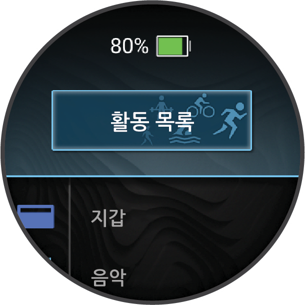

앱
앱 메뉴를 사용하여 워치를 사용자 설정할 수 있습니다. 앱 메뉴를 통해서 워치 기능과 옵션에 빠르게 액세스할 수 있습니다. 일부 앱은 호환되는 휴대폰에 블루투스로 연결해야 합니다. 요약 화면(요약 정보) 또는 컨트롤 메뉴(컨트롤)에서도 많은 앱을 볼 수 있습니다.
시계 화면에서
를 누른 다음
를 눌러 앱목록을 스크롤하세요.
