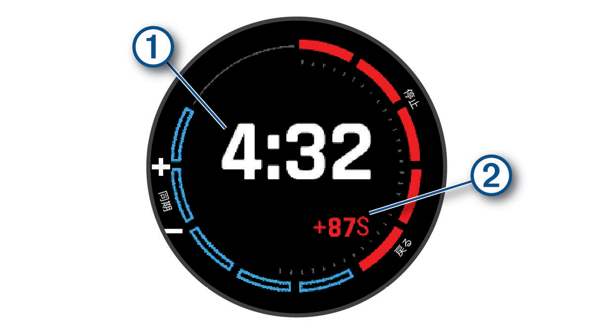

- 画面には、レガッタタイマー
、調整する時間
が表示されます。
- 画面には、レガッタタイマー

を押して、デバイスのレースタイムを設定します。- 注意:表示される秒数がマイナスの場合、スタート時刻からその秒数が経過したあとに、スタートラインを通過する予定です。表示される秒数がプラスの場合、スタート時刻よりその秒数だけ早くスタートラインを通過する予定です。
