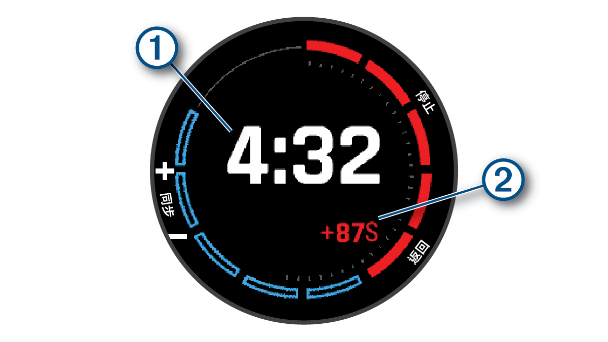

帆船比賽
您可以運用裝置精準抓住越過起航線的機會。使用帆船賽中的帆船賽倒數計時器與正式比賽的倒數計時器同步時,隨著比賽接近,將以一分鐘的間隔提醒您。當您設定好起航線,裝置會利用 GPS 數據來提示您的帆船會在比賽開始之前、之後或正確時間越過起航線。
設定起航線
  1. 在時間錶面,按下 鍵。
  2. 選擇 活動 > 水上運動 > 帆船賽
  3. 等待裝置接收衛星訊號。
  4. 長按 鍵。
  5. 選擇 起航線設定
  6. 選擇一個選項:
    • 在您通過左舷起航線標記時選擇 標記左舷
    • 在您通過右舷起航線標記時選擇 標記右舷
    • 選擇 預估時間 以啟用或或停用帆船賽計時器資料畫面上的預估時間數據。
    • 選擇 起航線距離 以設定到起航線的距離、偏好的距離單位及船身長度。
開始比賽
檢視剩餘時間之前,您必須先設定起航線(設定起航線)。
  1. 在時間錶面,按下 鍵。
  3. 等待裝置接收衛星訊號。
螢幕顯示帆船賽倒數計時器 和可消耗時間
  1. 如有需要,長按 ,然後選擇一個選項:
    • 要設定固定計時器,選擇 帆船賽倒數時間 > 固定,並輸入時間長度。
    • 要設定 24 小時內的開始時間,選擇 帆船賽倒數時間 > GPS,並輸入時間。
  2. 按下 鍵。
  3. 按下 鍵或 鍵同步官方計時器與手錶的帆船賽倒數計時器。
備註:當剩餘時間為負值時,您將在比賽開始後越過起航線;當剩餘時間為正值時,您將在比賽開始前越過起航線。
  1. 按下 鍵以開始活動計時。
