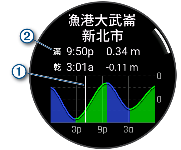

畫面出現當日的 24 小時潮汐圖,包含目前潮高 以及下次滿潮與乾潮 的資訊。
