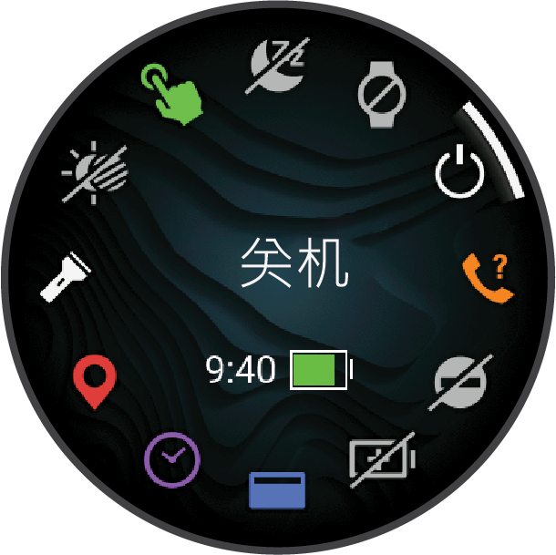

控制菜单
通过控制菜单,您可以快速访问手表功能和选项。您可以添加、重新排序和移除控件菜单中的选项(自定义控制菜单)。
在任意页面,长按
键。
