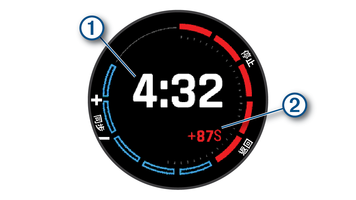

屏幕将显示帆船赛计时器①和越线时间②。

  3. 轻按 或 键,使帆船赛计时器与正式比赛倒计时同步。
注意:越线时间为负时,比赛开始后到达起航线。越线时间为正时,比赛开始前到达起航线。
