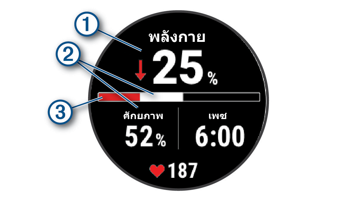

  6. เลือก หน้าจอข้อมูล > เพิ่มใหม่ > พลังกาย
หมายเหตุ: คุณสามารถเปลี่ยนลำดับของหน้าจอข้อมูลและแก้ไขช่องข้อมูลพละกำลังหลัก ได้ (ไม่บังคับ)
  1. เริ่มต้นกิจกรรมของคุณ (การเริ่มกิจกรรม)
  2. เลื่อนไปยังหน้าจอข้อมูล
ช่องข้อมูลพละกำลังขั้นพื้นฐาน แสดงเปอร์เซ็นต์พละกำลังปัจจุบัน ระยะทางที่เหลือ หรือเวลาที่เหลือ
พละกำลังศักยภาพ
พละกำลังปัจจุบัน
สีแดง: พละกำลังลดลง
สีส้ม: พละกำลังคงที่
สีเขียว: พละกำลังฟื้นตัว
