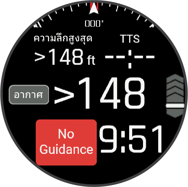

การเกินขีดจำกัดความลึก
คำเตือน
หากนาฬิกาของคุณเกินระดับความลึกในการดำน้ำที่กำหนดไว้ที่ 40 เมตร (131.2 ฟุต) และขีดจำกัดความลึกในการดำน้ำที่ 45 เมตร (147.6 ฟุต) นาฬิกาจะหยุดรายงานการวัดความลึกจนกว่าคุณจะขึ้นเหนือขีดจำกัดความลึก
ข้อสังเกต
หากนาฬิกาของคุณเกินขีดจำกัดความลึกที่ 45 เมตร (147.6 ฟุต) ในระหว่างการดำน้ำ คุณจะไม่สามารถเริ่มกิจกรรมดำน้ำเพิ่มเติมได้ภายใน 24 ชั่วโมงถัดไป
นาฬิกาของคุณได้รับการรับรองการดำน้ำที่ระดับความลึกสูงสุด 40 เมตร (131.2 ฟุต) เมื่อคุณเกินขีดจำกัดความลึกที่ 45 เมตร (147.6 ฟุต) นาฬิกาจะหยุดรายงานความลึกและแสดงข้อความ “No Guidance” บนหน้าจอ
เมื่อคุณขึ้นเหนือลึก 45 เมตร (147.6 ฟุต) นาฬิกาจะกลับมารายงานความลึกอีกครั้ง ข้อมูลที่ต้องการการคำนวณทางเนื้อเยื่อที่แม่นยำจะไม่สามารถใช้ได้ตลอดการดำน้ำ รวมถึงเวลาขีดจำกัดไม่ต้องลดแรงดัน (NDL) เวลาในการหยุด และเวลาในการขึ้นผิวน้ำ (TTS)
หลังจากเกินขีดจำกัดความลึกในการดำน้ำ กิจกรรม ดำน้ำลึก (Scuba) จะไม่สามารถใช้ได้เป็นเวลา 24 ชั่วโมง เพื่อป้องกันการแนะนำที่ไม่ถูกต้อง คุณไม่สามารถปิดฟังก์ชัน Deco Lockout ได้หลังจากฝ่าฝืนขีดจำกัดความลึกของนาฬิกา (การตั้งค่าการดำน้ำขั้นสูง).

ค่า NDL เกิน จำเป็นต้องมีการลดความกดอากาศ
คุณใช้เวลาเกินขีดจำกัด NDL แล้ว
นาฬิกาเริ่มให้แนวทางการหยุดการลดแรงกดน้ำ
PO2 สูง
ค่า PO2 ของคุณสูงกว่าค่าวิกฤตที่ระบุ
ค่า PO2 ของคุณกะพริบเป็นสีแดง
การแจ้งเตือนจะปรากฏทุก ๆ 30 วินาทีสูงสุดสามครั้งจนกว่าคุณจะดำขึ้นสู่ระดับที่ปลอดภัยหรือเปลี่ยนก๊าซ
