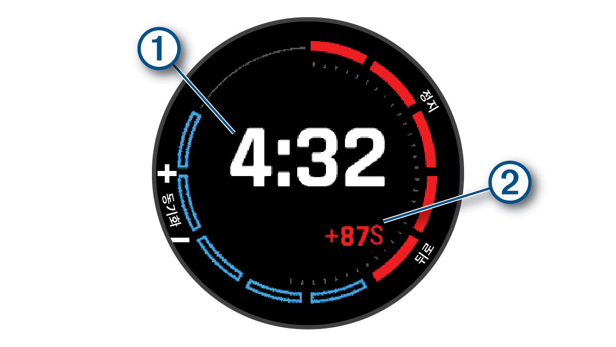

레이스 시작하기
남은 대기시간(time to burn)을 보려면 먼저 출발선을 설정해야 합니다(출발선 설정하기).
  1. 시계 화면에서 를 누르세요.
  2. 활동 목록 > 수상 스포츠 > 세일 레이스를 선택하세요.
  3. 장치가 위성을 수신할 때까지 기다리세요.
화면에 레가타 타이머①와 대기시간(time to burn) ②이 표시됩니다.
  1. 필요하다면 를 길게 눌러 옵션을 선택합니다:
    • 고정 타이머를 설정하려면 레가타 타임 > 고정값을 선택한 후 시간을 입력하세요.
    • 다음 24시간 내로 시작 시간을 설정하려면, 레가타 타임 > GPS를 선택한 후 주간 시간을 입력하세요.
  2. 를 누르세요.
  3. 과 을 눌러 레가타 타이머를 공식 레이스 카운트다운과 동기화하세요.
참고: 대기시간이 음수일 때는 레이스가 시작된 이후에 출발선에 도달할 것입니다. 번 타임이 양수일 때는 레이스가 시작되기 전에 출발선에 도달할 것입니다.
  1. 를 눌러 활동 타이머를 시작하세요.
