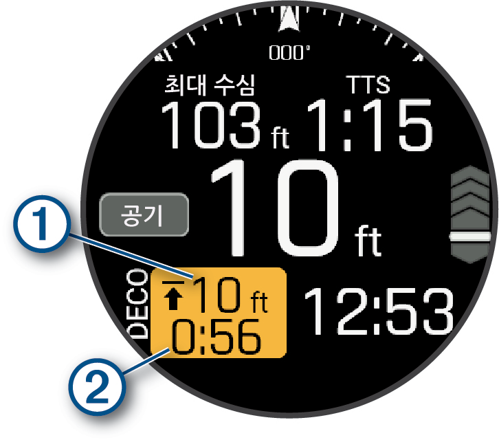

감압 정지 수행하기
감압병의 위험을 감소시키는 데 도움이 될 수 있도록 다이브 도중에는 항상 필요한 모든 감암 정지를 수행해야 합니다. 감압 정지를 누락하는 경우 갑압병 위험성이 크게 높아집니다.
  1. 무감압 한계 (NDL) 시간을 초과하였다면 상승을 시작합니다.
감압 정지 정보가 데이터 화면에 나타납니다.
감압 정지 한계 수심
감압 정지 타이머
  1. 감압 정지 타이머가 0에 도달할 때까지 감압 정지 한계 수심으로부터 0.6 m (2 ft.) 이내에 머무세요.
참고: 감압 정지 한계수심보다 0.6 m (2 ft.)이상 상승한 경우, 감압 정지 타이머가 정지되고, 장치가 한계 수심 아래로 하강해야 한다고 알려줍니다. 안전한 범위 안으로 들어갈 때까지 현재 수심과 한계 수심이 적색으로 깜박입니다.
  1. 수면 또는 다음 감압 정지 지점까지 상승을 계속합니다.

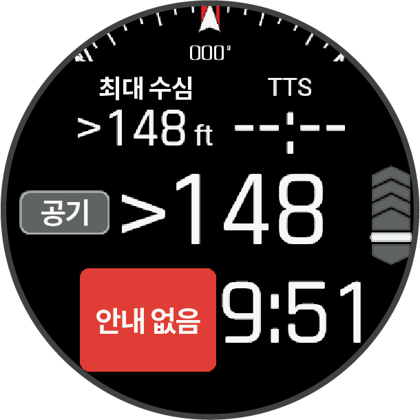

제한수심 초과
경고
만약 워치가 40m(131.2ft)의 수심 등급과 45m(147.6ft)의 최대 잠수 깊이를 초과하면, 워치는 해당 깊이 한계 위로 상승할 때까지 수심 측정을 중단합니다.
주의
다이빙 중 워치가 45m(147.6ft)의 수심 한계를 초과하면, 이후 24시간 동안 추가적인 스쿠버 다이빙 활동을 시작할 수 없습니다.
귀하의 워치는 40m(131.2ft) 수심까지 다이빙 인증을 받았습니다. 45m(147.6ft)의 다이빙 수심 한계를 초과하면 워치는 수심 보고를 중단하고 화면에 ‘안내 없음’이 표시됩니다. 45m(147.6ft) 위로 상승하면 워치는 다시 수심을 보고합니다. 정확한 조직 부하가 필요한 정보는 남은 다이빙 시간 동안 사용할 수 없게 되며, 이에는 무감압 한계(NDL) 시간, 정지 시간, 수면까지의 시간(TTS) 등이 포함됩니다.
다이빙 중 수심 한계를 초과한 후에는 부정확한 안내를 방지하기 위해 24시간 동안 스쿠버 다이브 활동을 사용할 수 없습니다. 워치의 다이빙 수심 등급을 위반한 후에는 감압 잠금 기능을 비활성화할 수 없습니다(고급 다이빙 설정).

감압/NDL 지침을 이용할 수 없습니다.
워치의 깊이 제한을 초과했습니다.
정확한 조직 부하를 필요로 하는 정보는 남은 다이빙 시간 동안 사용할 수 없게 됩니다. 여기에는 NDL 시간, 정지 시간, 수면상승시간(TTS)등이 포함됩니다. NDL 필드가 경고 메시지로 바뀝니다.
감압 완료됨
모든 감압 정지를 완료하였습니다.
없음
감압 상승 한계 아래로 하강하세요.
감압 상승 한계보다 0.6 m(2 ft.) 이상 위쪽에 위치합니다.
현재 수심과 정지 수심이 적색으로 깜박입니다. 3분 이상의 시간 동안 감압 정지 상승한계 위에 머물고 있으면 감압 록아웃 기능이 활성화됩니다.
