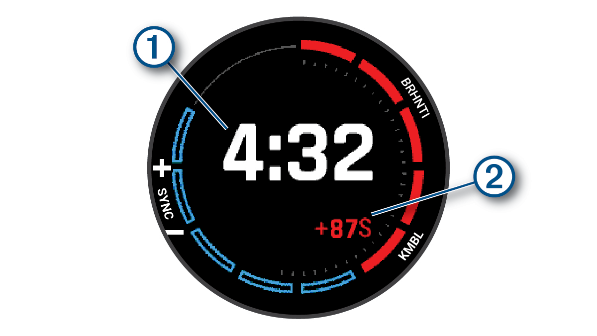

  3. Layar akan menampilkan timer regatta ① dan sisa waktu ②.
  1. Jika perlu, tahan , dan pilih opsi:
    • Untuk mengatur timer tetap, pilih Waktu Regatta > Tetap, dan masukkan durasi waktu.
    • Untuk mengatur waktu mulai dalam 24 jam berikutnya, pilih Waktu Regatta > GPS, dan masukkan waktu.
  2. Tekan .
  3. Tekan dan untuk menyinkronkan timer regatta dengan hitung mundur balapan sebenarnya.
CATATAN: Jika waktu yang akan ditempuh negatif, Anda akan tiba di garis start setelah balapan dimulai. Jika waktu yang akan ditempuh positif, Anda akan tiba di garis start sebelum balapan dimulai.
