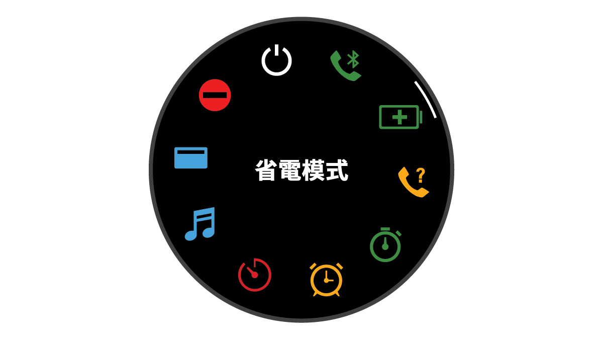

快捷目錄
您可以透過快捷目錄快速存取手錶功能及選項。您可以新增、重新排序,或移除快捷目錄中的選項()。
在任何畫面,長按 LIGHT 鍵。
