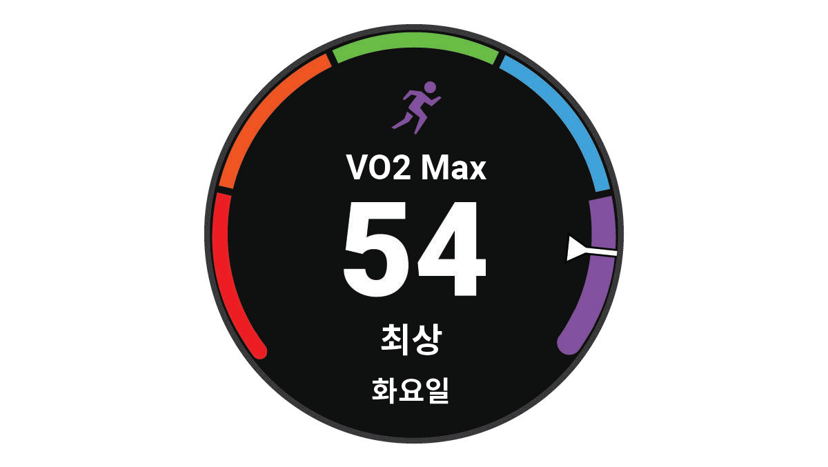

VO2 Max. 추정치에 대하여
VO2 Max.는 최대 운동 성과에서 체중 1킬로그램 당 1분마다 소비할 수 있는 최대 산소량 (단위:밀리리터)입니다. 좀더 간단하게 말하자면 VO2 max.는 운동선수의 성과를 나타내는 지표로서 운동 능력이 행상되면 이 수치도 증가합니다. VO2 Max 추정치를 표시하기 위하여 장치는 손목 심박수 측정 기능 또는 호환되는 가슴 심박계가 필요합니다. 장치는 러닝과 사이클링 (자전거 운동)을 위한 별도의 VO2 Max 추정 기능을 가지고 있습니다. 정확한 VO2 Max 추정치 얻기 위해서는 수 분 동안 중간 정도의 운동 강도로 GPS를 착용한 상태에서 실외를 달리거나 호환 파워 미터를 장착한 상태에서 라이딩을 실시해야 합니다.
장치에서 사용자의 VO2 max.는 수치, 설명, 컬러 게이지 상의 위치로서 나타납니다. Garmin Connect 계정에서는 VO2 max.에 관한 추가적인 상세 정보(예를 들면 사용자의 연령이나 성별에 따라 표시되는 이 수치의 순위)를 볼 수 있습니다.

러닝에 대한 VO2 Max 추정치 얻기
이 기능은 손목 심박수 측정 기능 또는 호환되는 가슴 심박계가 필요합니다. 가슴 심박계를 사용하는 경우, 심박계를 착용한 다음 장치와 심박계를 페어링해야 합니다 (34 페이지, 무선 센서 페어링하기).
가장 정확한 추정치를 구하려면, 사용자 프로파일 설정을 완료하고 (41 페이지, 사용자 프로필 설정하기), 최대 심박수를 설정해야 합니다 (41 페이지, 심박존 설정하기). 장치에서 러닝 성과를 파악하려면 러닝을 수 차례 시도해야 합니다. 울트라 런이나 트레일 런과 같은 활동이 자신의 VO2 max. 추정치에 영향을 미치는 것을 원치 않는 경우, 사용자는 이러한 활동에 대한 VO2 max. 기록을 비활성화할 수 있습니다 (12 페이지, 활동 및 앱 설정).
  1. 10분 동안 야외에서 러닝을 합니다.
  2. 러닝 후 저장을 선택합니다.
  3. UP 또는 DOWN을 눌러서 퍼포먼스 측정으로 화면을 스크롤합니다.
    팁: START를 누르면 추가 정보를 볼 수 있습니다.

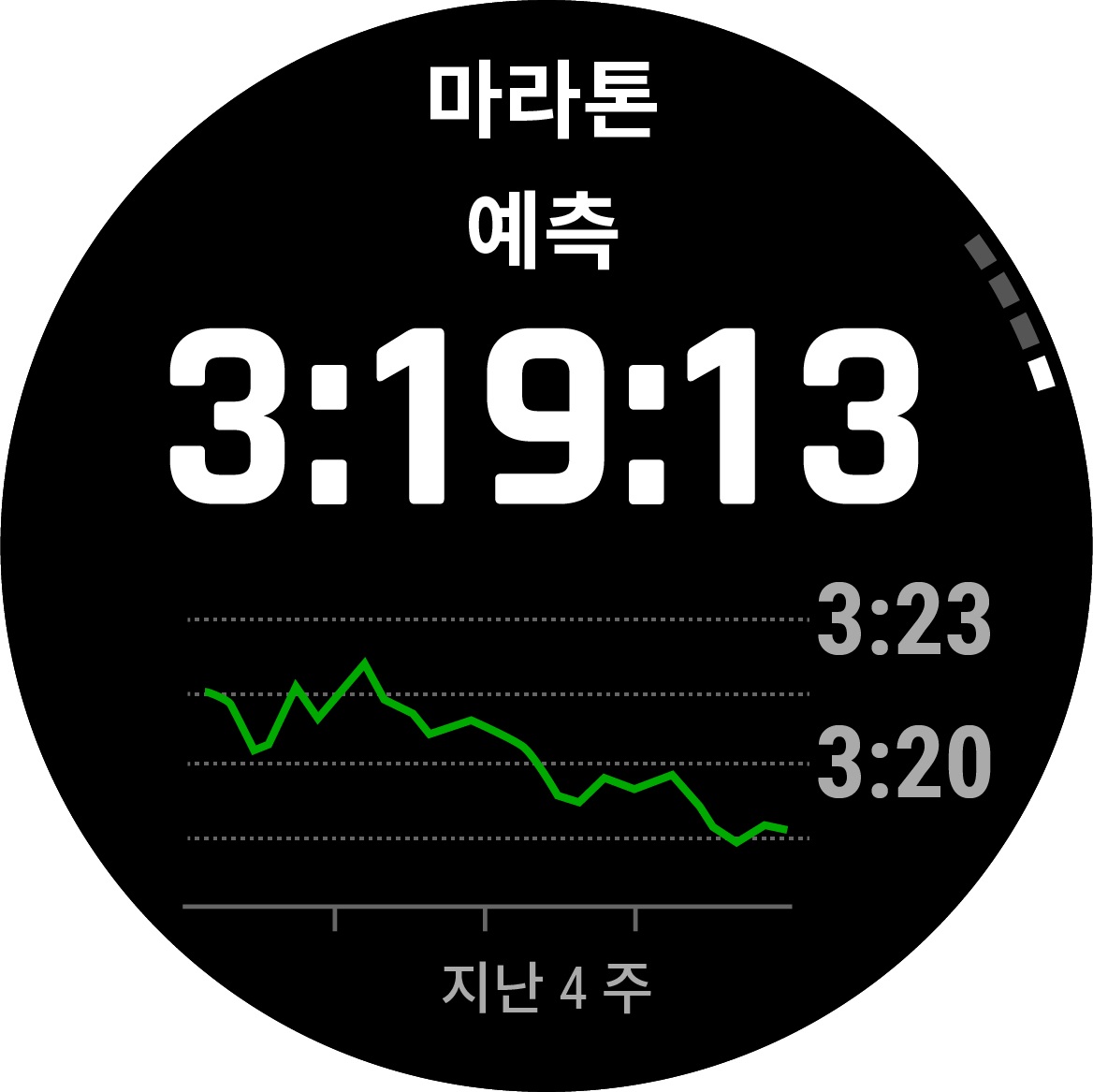

예상 레이스 시간 보기
가장 정확한 추정치를 구하려면, 사용자 프로필 설정을 완료하고 (41 페이지, 사용자 프로필 설정하기), 최대 심박수를 설정해야 합니다 (41 페이지, 심박존 설정하기).
귀하의 시계는 VO2 max 추정치 (22 페이지, VO2 Max. 추정치에 대하여)와 운동기록를 사용하여 목표 레이스 시간을 제시합니다. 이 시계는 몇 주 분량의 훈련 데이터를 분석하여 레이스 시간 추정치를 정밀하게 조정합니다.
팁: 두 개 이상의 Garmin 장치를 가지고 있는 경우, Physio TrueUp 기능을 활성화할 수 있습니다. 이 기능을 통해 사용자의 장치는 다른 시계에 저장된 활동, 운동기록, 데이터를 동기화할 수 있습니다 (49 페이지, 활동 및 운동 성과 측정치 동기화하기).
  1. 시계 화면에서 UP 또는 DOWN을 눌러서 운동 성과 요약을 확인합니다.
  2. START를 눌러 요약의 상세한 내용을 확인합니다.
  3. UP 또는 DOWN을 눌러 예측된 경주 시간을 확인합니다.
  4. START를 눌러 다른 거리에 대한 예측을 확인합니다.
    참고: 처음에는 예상 시간이 부정확할 수 있습니다. 시계에서 러닝 성과를 파악하려면 러닝을 수 차례 시도해야 합니다.
