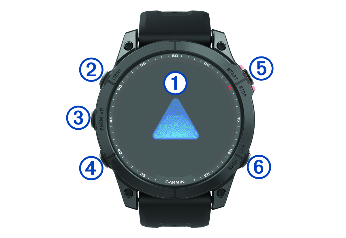

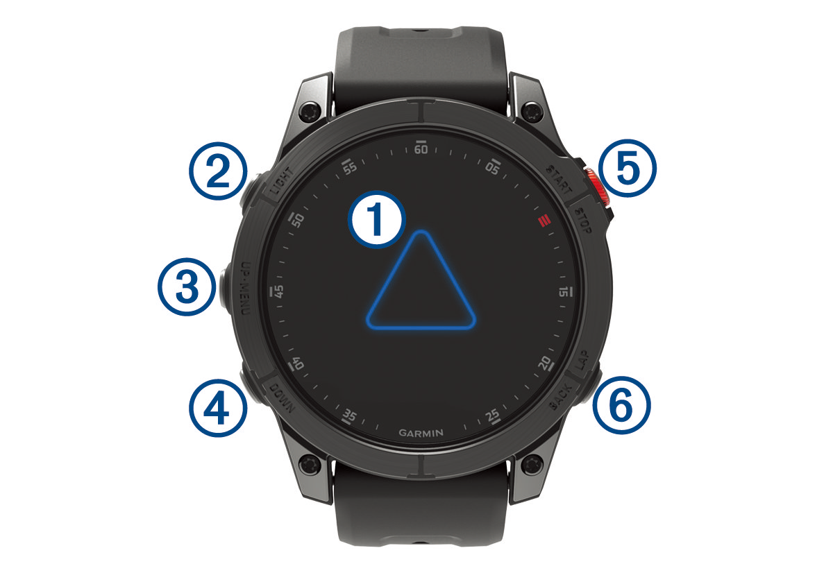

장치 개요
① 터치스크린
  • 메뉴에서 옵션을 선택하려면 터치합니다.
  • 요약 정보 또는 기능을 열려면 시계화면을 길게 누릅니다.
    참고: 이 기능은 일부 시계 화면에는 적용되지 않습니다.
  • 요약 정보 목록과 메뉴를 스크롤하려면 화면을 위 또는 아래로 밉니다.
  • 이전 화면으로 돌아가려면 화면을 오른쪽으로 밉니다.
  • 시계 화면으로 돌아오고 화면 밝기를 낮추려면 손바닥으로 화면을 덮으십시오.
② LIGHT
  • 장치를 켜려면 누릅니다.
  • 화면 밝기를 증가시키거나 감소시키려면 누르십시오.
  • 플래시라이트를 켜려면 빠르게 두 번 누릅니다.
  • 컨트롤 메뉴를 보려면 길게 누릅니다.
③ UP · MENU
  • 요약 정보 목록과 메뉴를 스크롤하려면 누릅니다.
  • 메뉴를 보려면 길게 누릅니다.
④ DOWN
  • 모든 화면에서 음악 컨트롤을 보려면 길게 누릅니다.
⑤ START · STOP
  • 메뉴에서 옵션을 선택하려면 누릅니다.
  • 활동 목록을 확인하거나 활동을 중지하려면 누릅니다.
⑥ BACK · LAP
  • 이전 화면으로 돌아가려면 누릅니다.
  • 멀티스포츠 활동을 수행하는 동안 랩, 휴식, 활동 전환을 기록하려면 누릅니다.
  • 모든 화면에서 시계 화면을 보려면 길게 누릅니다.
