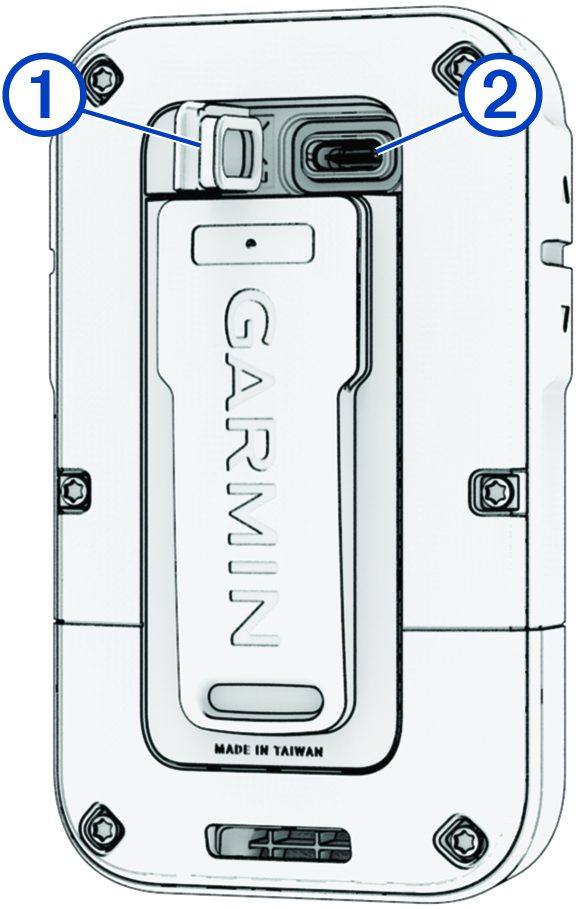

为 eTrex Solar 导航仪充电注意为防止腐蚀,在充电或连接到计算机之前彻底干燥 USB 端口、防水橡胶盖帽及周围区域。注意:若设备处于充电温度范围外,将无法充电(规格,第12页)。 打开设备上 USB 接口 ② 上的防水盖 ①。 将充电线插入设备的充电端口。 将 USB 充电线插入电源端口。当连接电源时设备会自动开启。 将设备充满电。 充电结束后,请扣上防水盖。主页产品介绍设备概述为 eTrex Solar 导航仪充电
