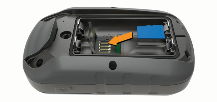

安装存储卡警告请勿使用尖锐物品拆卸用户可更换的电池。可以在手持设备中安装microSD存储卡用于其他存储或预加载的地图。 逆时针转动D型拉环,向上拉取下电池盖。 取出电池。 将卡座金属片向左滑动并抬起。 将存储卡插入,注意金属触点位置。 关闭卡夹金属片。 向右滑动卡夹金属片将其锁定。 更换电池,装好电池盖。 主页设备信息数据管理安装存储卡
