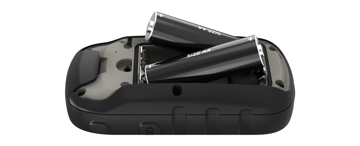

Lắp đặt pin AA
Thiết bị cầm tay hoạt động bằng cách sử dụng hai pin AA (không có sẵn). Sử dụng pin NiMH hoặc pin lithium để có hiệu quả tốt nhất.
  1. Xoay vòng chữ D ngược chiều kim đồng hồ, và kéo lên để tháo nắp.
  2. Lắp hai pin AA, quan sát chiều cực của pin.
  3. Thay thế nắp pin và xoay vòng chữ D theo chiều kim đồng hồ.
