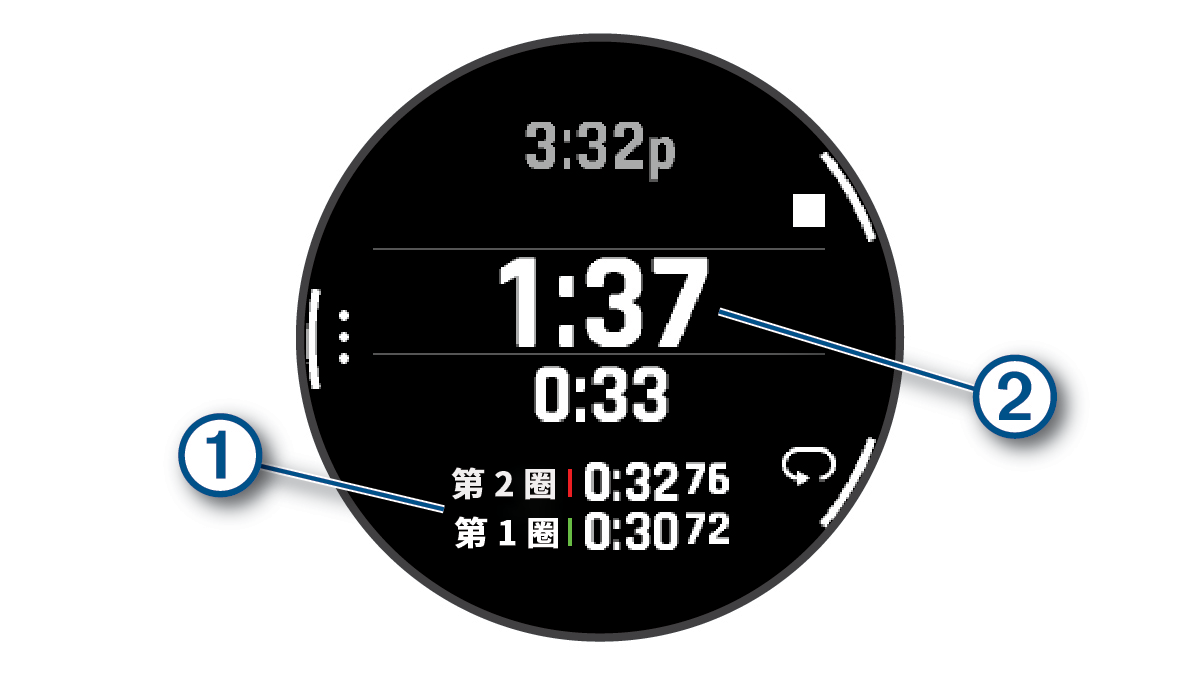

  3. 按 START 键开启计时器。
  4. 按 LAP 键进行圈计时①。
    秒表总计时 ② 仍会继续计时。
  5. 按下 STOP 停止秒表计时。
