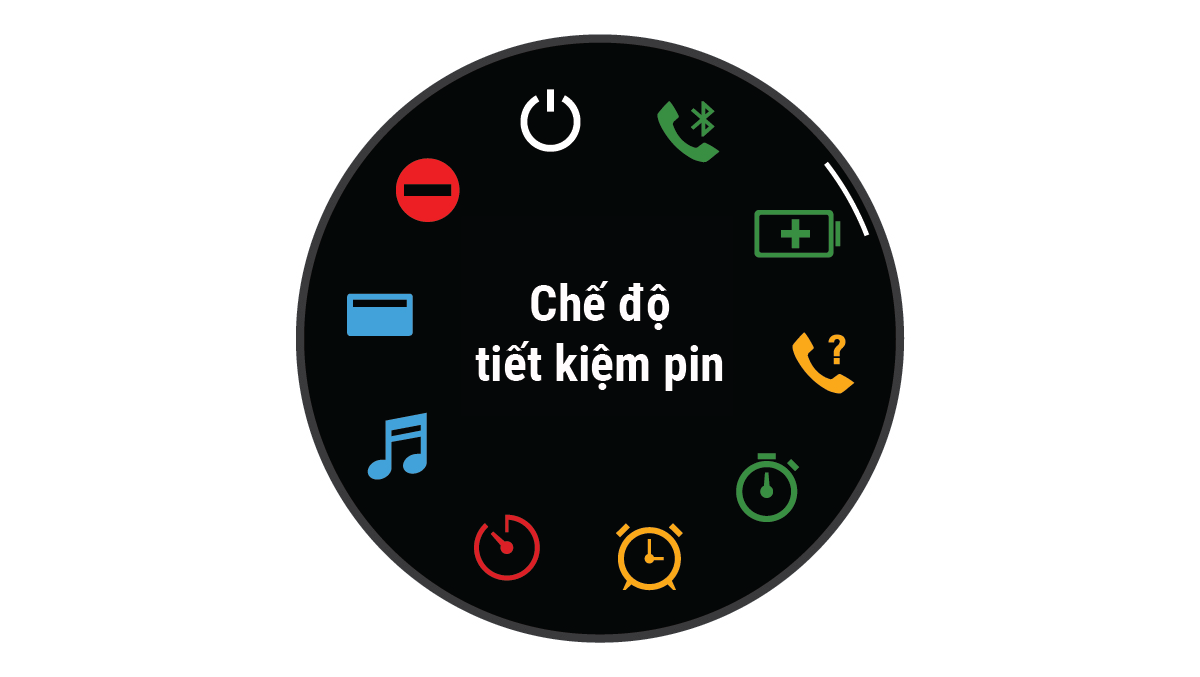

Điều khiển
Trình đơn điều khiển giúp bạn nhanh chóng truy cập các tính năng và tùy chọn của đồng hồ. Bạn có thể thêm, sắp xếp lại và xóa các tùy chọn trong trình đơn điều khiển (Tùy chỉnh Trình đơn điều khiển).
Từ màn hình bất kỳ, giữ LIGHT.

Tiết kiệm pin |
Chọn để bật hoặc tắt tính năng tiết kiệm pin (Tùy chỉnh tính năng tiết kiệm pin). |
