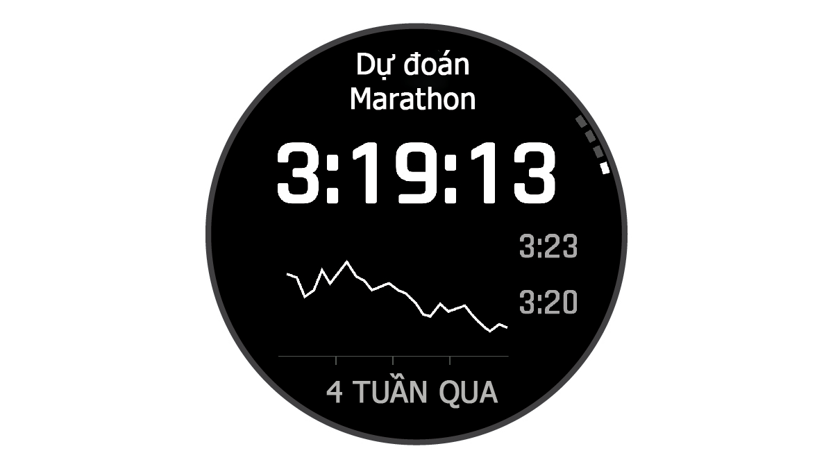

Xem thời gian cuộc đua được dự đoán
Để có ước tính chính xác nhất, hãy hoàn thành thiết lập hồ sơ người dùng (Thiết lập hồ sơ người dùng) và cài đặt nhịp tim tối đa của bạn (Thiết lập vùng nhịp tim).
Đồng hồ của bạn sử dụng ước tính VO2 tối đa và lịch sử tập luyện của bạn để cung cấp một thời gian đua mục tiêu (Ước tính VO2 tối đa). Đồng hồ sẽ phân tích dữ liệu tập luyện trong vài tuần của bạn để tinh chỉnh các ước tính thời gian đua.
  1. Từ mặt đồng hồ, nhấn UP hoặc DOWN để xem công cụ tổng quan hiệu suất.
  2. Nhấn START để xem chi tiết công cụ tổng quan.
  3. Nhấn UP hoặc DOWN để xem thời gian đua dự đoán.
  1. Nhấn START để xem dự đoán cho các khoảng cách khác.
LƯU Ý: Các dự đoán có thể không chính xác lúc ban đầu. Đồng hồ yêu cầu một số lượt chạy bộ để tìm hiểu về hiệu suất chạy bộ.

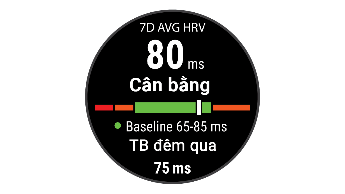

Trạng thái thay đổi nhịp tim
Đồng hồ phân tích chỉ số nhịp tim ở cổ tay khi bạn đang ngủ để xác định sự thay đổi nhịp tim (HRV) của bạn. Tập luyện, hoạt động thể chất, giấc ngủ, dinh dưỡng và thói quen lành mạnh đều ảnh hưởng đến sự thay đổi nhịp tim của bạn. Giá trị HRV có thể rất khác nhau dựa trên giới tính, độ tuổi và mức độ thể chất. Tình trạng HRV cân bằng có thể cho thấy những dấu hiệu tích cực về sức khỏe như cân bằng luyện tập và phục hồi tốt, sức khỏe tim mạch tốt hơn và khả năng phục hồi với căng thẳng. Tình trạng không cân bằng hoặc kém có thể là dấu hiệu của sự mệt mỏi, nhu cầu phục hồi nhiều hơn hoặc căng thẳng nhiều. Để có kết quả tốt nhất, bạn nên đeo đồng hồ khi ngủ. Đồng hồ yêu cầu dữ liệu giấc ngủ nhất quán trong ba tuần để hiển thị trạng thái thay đổi nhịp tim của bạn.
Vùng màu
Trạng thái
Mô tả
Xanh lá cây
Đã cân bằng
HRV trung bình 7 ngày trong phạm vi tiêu chuẩn của bạn.
Cam
Chưa cân bằng
HRV trung bình 7 ngày trên hoặc dưới phạm vi tiêu chuẩn của bạn.
Đỏ
Thấp
HRV trung bình 7 ngày thấp hơn nhiều so với phạm vi tiêu chuẩn của bạn.
Không màu
Kém
Không trạng thái
HRV trung bình 7 ngày thấp hơn nhiều so với phạm vi tiêu bình thường ở độ tuổi của bạn.
Không có trạng thái có nghĩa là không có đủ dữ liệu để tạo ra dữ liệu trung bình trong bảy ngày.
Bạn có thể đồng bộ đồng hồ của mình với tài khoản Garmin Connect để xem những phản hồi, xu hướng và trạng thái thay đổi nhịp tim hiện tại của bạn.
