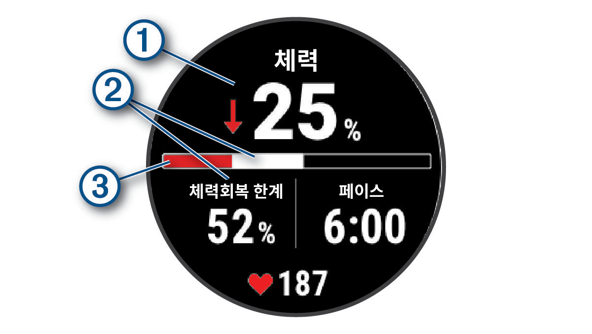

실시간 체력 보기
이 시계는 사용자의 심박수와 VO2 max. 추정치를 기반으로 하여 실시간 체력 추정치를 제공할 수 있습니다 (22 페이지, VO2 Max. 추정치에 대하여).
  1. MENU를 길게 누릅니다.
  2. 활동 및 앱을 선택합니다.
  3. 러닝 또는 자전거 활동을 선택합니다.
  4. 해당 활동의 설정을 선택합니다.
  5. 데이터 화면 > 새로 추가 > 체력을 선택합니다.
  6. UP 또는 DOWN을 눌러 데이터 화면의 위치를 변경합니다 (선택사항).
  7. START를 눌러서 주요 체력 데이터 항목을 편집합니다 (선택사항).
  8. 활동을 시작합니다 (2 페이지, 활동 시작하기).
  9. UP 또는 DOWN을 눌러 데이터 화면을 스크롤합니다.
①
주 체력 데이터 필드. 현재 체력 퍼센티지, 남은 거리, 남은 시간을 표시합니다.
②
잠재적 체력.
③
실제 체력.
적색: 체력이 고갈되는 중입니다.
주황색: 체력이 일정하게 유지됩니다.
녹색: 체력이 충전되는 중입니다.
