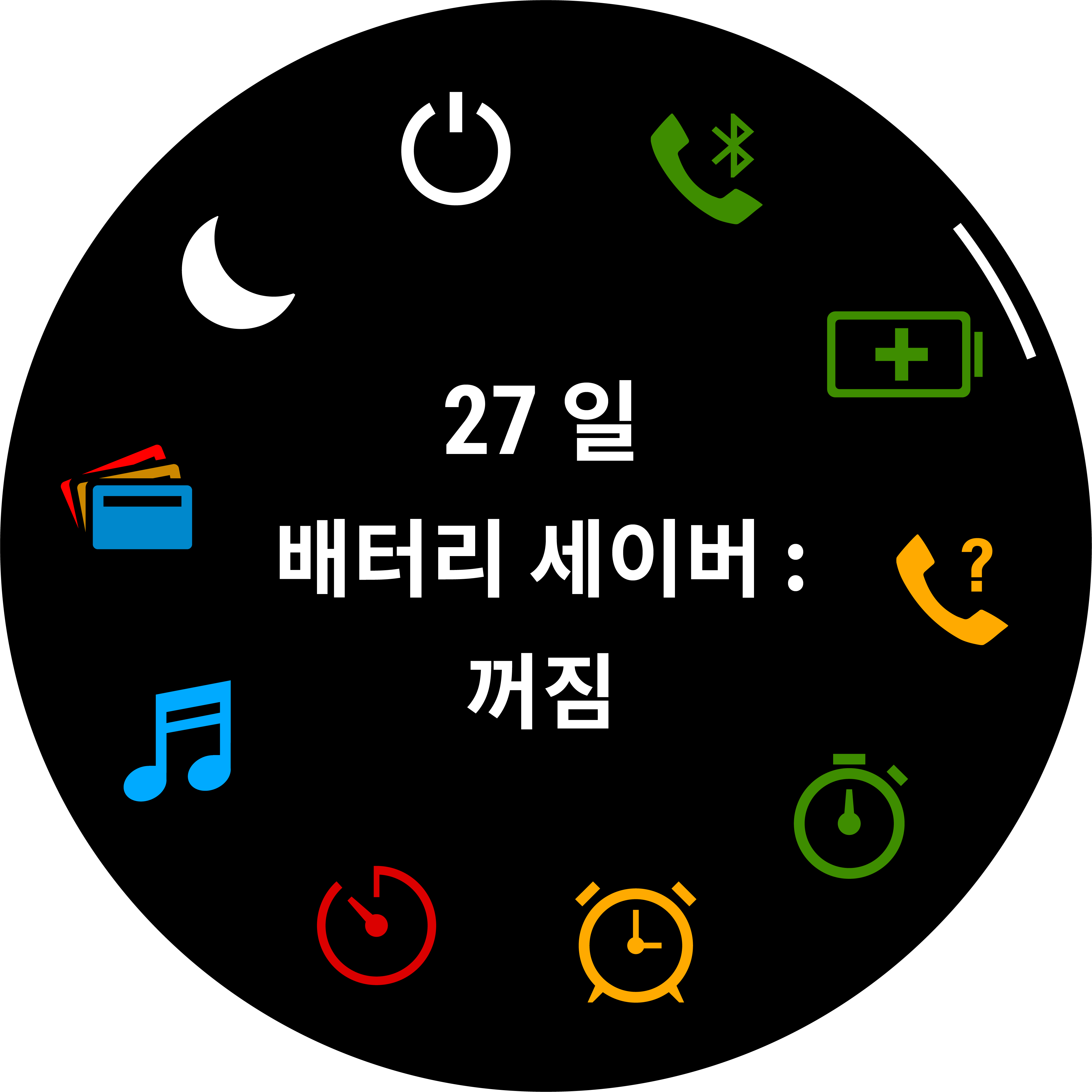

컨트롤
컨트롤 메뉴에서는 시계의 기능과 옵션에 빠르게 접근할 수 있습니다. 사용자는 컨트롤 메뉴에 단축키 메뉴 옵션을 추가하거나, 재지정하거나 제거할 수 있습니다 (28 페이지, 컨트롤 메뉴 사용자 설정하기).
아무 화면에서든 LIGHT를 길게 누릅니다.
