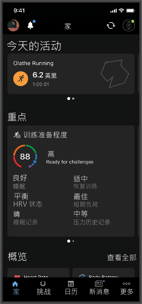

使用 Garmin Connect 应用程序
将设备与手机配对(配对手机,第36页)后,可以使用 Garmin Connect 应用程序将所有活动数据上传到 Garmin Connect 帐号。
  1. 验证 Garmin Connect app 已在您的智能手机上运行。
  2. 设备与手机应在十米的范围内。
您的手表会自动将您的数据与 Garmin Connect app 和您的 Garmin Connect 同步。
