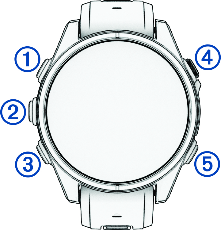

버튼 기능
왼쪽 상단 버튼
  • 화면을 켜려면 누르세요.
  • 플래시라이트를 켜거나 끄려면 빠르게 두 번 누르세요(LED 플래시라이트 사용하기).
  • 장치를 켜려면 버튼을 3초간 길게 누르세요.
  • 컨트롤 메뉴를 보려면 버튼을 2초간 길게 누르세요(컨트롤).
  • 어시스턴스를 요청하려면 버튼을 5초 동안 길게 누르세요(지원 요청하기).
왼쪽 중간 버튼
  • 시계 화면에서 알림 센터를 보려면 누르세요(알림 보기).
  • 메뉴나 데이터 화면을 스크롤하려면 누르세요.
  • 시계 화면에서 주 메뉴를 사용하려면 길게 누르세요.
  • 사용자 인터페이스의 해당 부분에 상황에 맞는 메뉴가 있어 사용하려는 경우 길게 누르세요.
왼쪽 하단 버튼
  • 시계 화면에서 버튼을 눌러 요약 정보 목록을 스크롤할 수 있습니다(요약 정보 보기).
  • 메뉴나 데이터 화면을 스크롤하려면 누르세요..
  • 음악 컨트롤을 보려면 길게 누르세요(음악 듣기).
오른쪽 상단 버튼
  • 메뉴에서 옵션을 선택하려면 누르세요.
  • 앱 또는 활동 메뉴를 열려면 버튼을 누르세요(앱 및 활동).
  • 활동을 시작하거나 중지하려면 누르세요(활동 시작하기).
  • 음성 명령 기능을 열려면 길게 누르세요().
오른쪽 하단 버튼
  • 이전 화면으로 돌아가려면 누르세요.
  • 활동 중에 랩 또는 휴식을 기록하거나 워크아웃의 다음 단계로 넘어가려면 버튼을 누르세요.
  • 최근 사용한 앱 목록을 보려면 버튼을 길게 누르세요.
