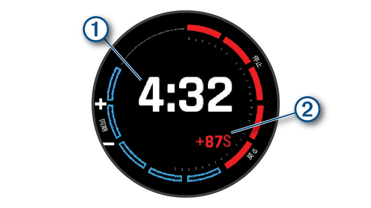

  3. 上空の開けた場所で静止してGPSの受信を完了します。
    • 画面には、レガッタタイマー 、調整する時間 が表示されます。

  6. または を押して、デバイスのレースタイムを設定します。
    • 注意:表示される秒数がマイナスの場合、スタート時刻からその秒数が経過したあとに、スタートラインを通過する予定です。表示される秒数がプラスの場合、スタート時刻よりその秒数だけ早くスタートラインを通過する予定です。
