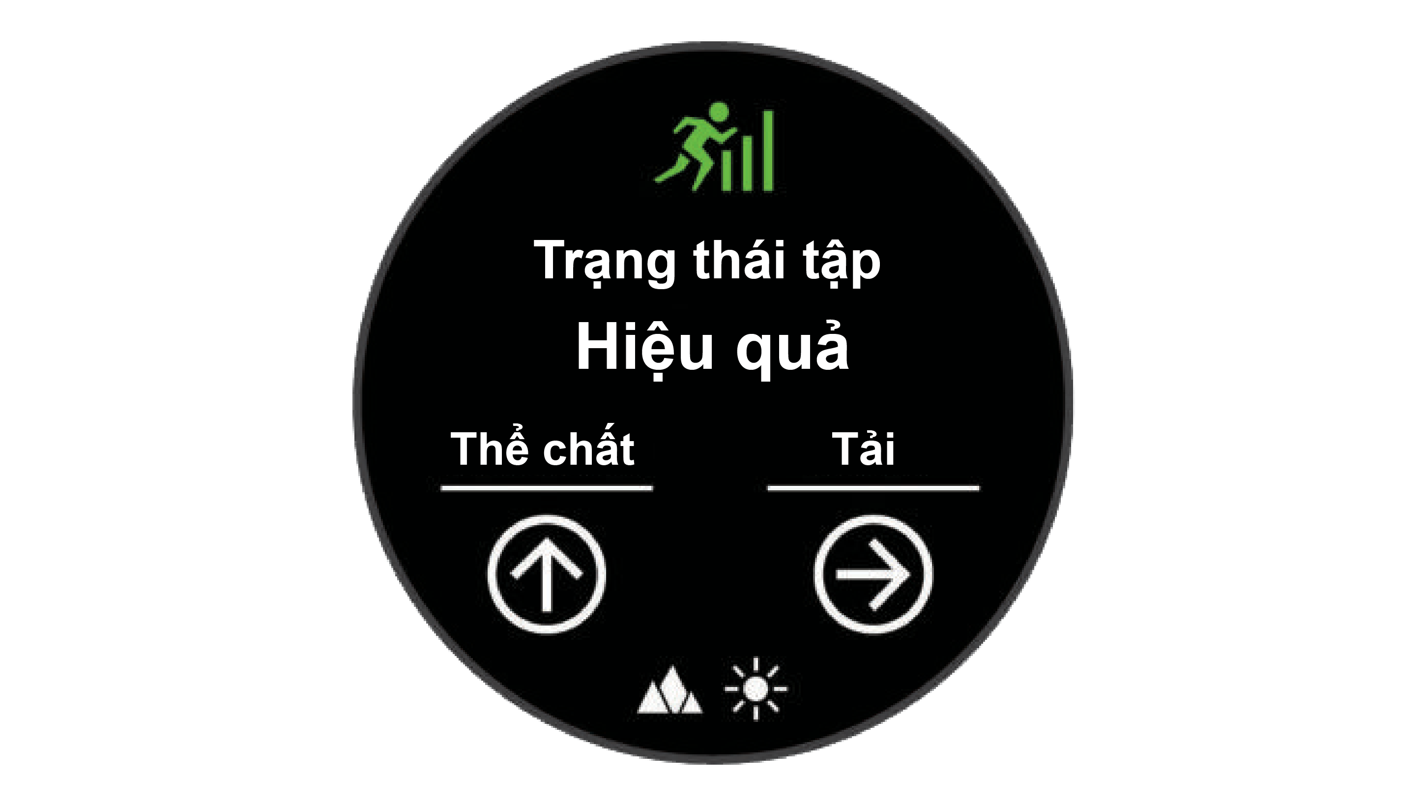

Mức tình trạng tập luyện
Trạng thái luyện tập cho biết việc luyện tập ảnh hưởng đến hình thể và hiệu suất của bạn như thế nào. Trạng thái luyện tập của bạn dựa trên các thay đổi về tải luyện tập và VO2 tối đa trong khoảng thời gian dài. Bạn có thể sử dụng trạng thái luyện tập để lên kế hoạch tập luyện trong tương lai và tiếp tục cải thiện mức thể lực của bạn.
Không có trạng thái: Thiết bị cần lịch sử luyện tập trong một hoặc hai tuần, bao gồm các hoạt động với kết quả VO2 tối đa từ chạy bộ hoặc đạp xe để xác định trạng thái luyện tập.
Giảm luyện tập: Bạn bị gián đoạn trong thói quen tập luyện của mình hoặc bạn đang tập luyện ít hơn bình thường trong một tuần hoặc hơn. Bỏ tập có nghĩa là bạn không thể duy trì mức độ thể chất của mình. Bạn có thể thử tăng tải trọng luyện tập của mình để thấy sự cải thiện.
Phục hồi: Tải luyện tập nhẹ hơn cho phép cơ thể phục hồi, điều này là cần thiết trong thời gian luyện tập nặng kéo dài. Bạn có thể quay về tải luyện tập cao hơn khi thấy sẵn sàng.
Duy trì: Cường độ luyện tập hiện tại của bạn đủ để duy trì mức thể chất. Để nhìn thấy sự cải thiện, hãy thử bổ sung thêm các bài luyện tập hoặc tăng khối lượng luyện tập.
Hiệu quả: Cường độ luyện tập hiện tại của bạn đang làm thay đổi mức thể chất và hiệu suất của bạn theo đúng hướng. Điều quan trọng là lập kế hoạch về thời gian hồi phục trong luyện tập để duy trì mức thể chất.
Đỉnh cao: Đỉnh cao nghĩa là bạn ở trong trạng thái đua lý tưởng. Cường độ luyện tập giảm gần đây cho phép cơ thể hồi phục và hoàn toàn bù đắp cho việc luyện tập trước đó. Bạn nên có kế hoạch trước, vì trạng thái đỉnh cao này chỉ có thể duy trì trong thời gian ngắn.
Vượt ngưỡng: Cường độ luyện tập của bạn quá cao và phản tác dụng. Cơ thể cần được nghỉ ngơi. Bạn nên cho cơ thể thời gian để hồi phục bằng cách bổ sung phần luyện tập nhẹ hơn vào lịch trình.
Không hiệu quả: Tải luyện tập của bạn ở mức tốt, nhưng thể chất của bạn đang giảm. Cố gắng tập trung nghỉ ngơi, quản lý chế độ dinh dưỡng và căng thẳng.
Căng thẳng: Có sự mất cân bằng giữa quá trình phục hồi và luyện tập của bạn. Đó là một kết quả bình thường sau một quá trình luyện tập chăm chỉ hoặc một sự kiện lớn. Cơ thể của bạn có thể đang phải vật lộn để phục hồi, vì vậy bạn nên chú ý đến sức khỏe tổng thể của mình.
