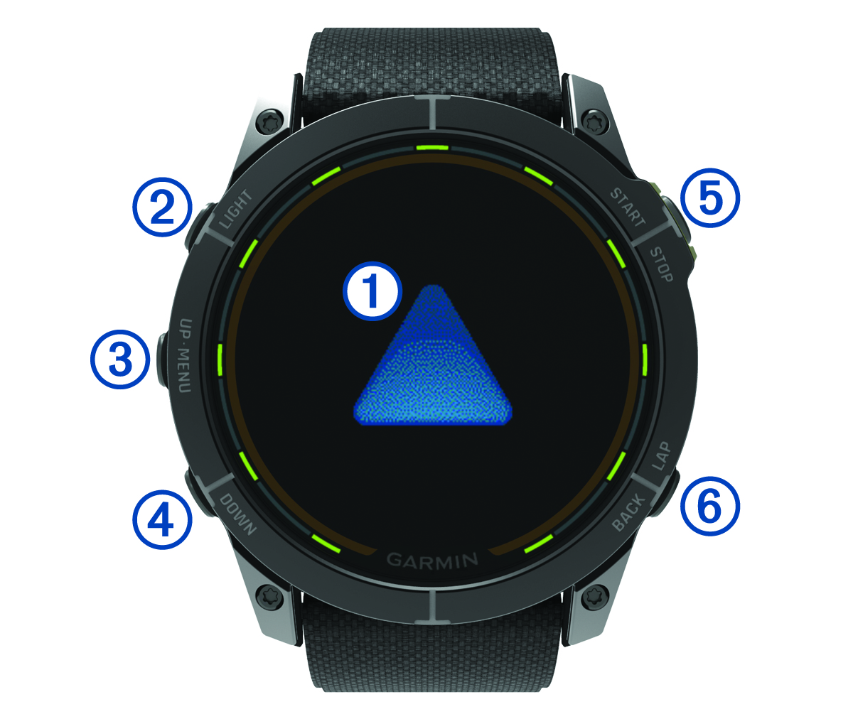

Tổng quan về thiết bị
Màn hình cảm ứng
- Chạm để chọn một tùy chọn trong trình đơn.
- Giữ dữ liệu mặt đồng hồ để mở công cụ tổng quan hoặc tính năng.
LƯU Ý: Tính năng này không khả dụng trên tất cả mặt đồng hồ.
- Vuốt lên hoặc xuống để cuộn qua vòng lặp công cụ tổng quan và trình đơn.
- Vuốt sang phải để trở lại màn hình trước.
- Dùng lòng bàn tay che màn hình để quay trở lại mặt đồng hồ và giảm độ sáng màn hình.
LIGHT
- Nhấn để bật thiết bị.
- Nhấn để bật và tắt đèn màn hình.
- Nhấn nhanh hai lần để bật đèn pin.
- Giữ để xem trình đơn điều khiển.
UP·MENU
- Nhấn để cuộn qua vòng lặp công cụ tổng quan và các trình đơn.
- Giữ để xem trình đơn.
DOWN
- Giữ màn hình bất kỳ để mở trình điều khiển nhạc.
START·STOP
- Nhấn để chọn một tùy chọn trong trình đơn.
- Nhấn để xem danh sách hoạt động và bắt đầu hoặc dừng một hoạt động.
BACK·LAP
- Nhấn để trở về màn hình trước.
- Nhấn để ghi lại vòng hoạt động, lúc nghỉ ngơi hoặc chuyển tiếp trong một hoạt động nhiều môn thể thao.
- Giữ để xem mặt đồng hồ từ màn hình bất kỳ.
