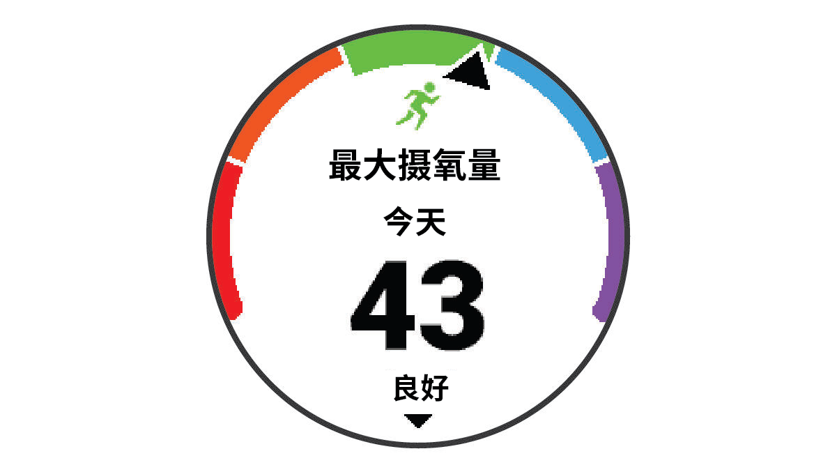

最大摄氧量是您在表现最好时,每分钟每公斤体重的最大耗氧量(以毫升为单位)。简单来说,最大摄氧量是运动成效的指标,而且它应该会随着您的体能进步而提升。Enduro设备需要腕式心率或者兼容的心率带获取最大摄氧量。Enduro设备已将跑步和骑行的最大摄氧量估算数值分开,不论您戴着表在室外跑步或是将 Garmin 设备与兼容的功率计配对,以中强度的状态进行几分钟后,即可得到正确的最大摄氧量。
在设备中,您的最大摄氧量估算值会以数字显示,并定位于彩色量表上。您可以在Garmin Connect账户上查看更多有关最大摄氧量估算的资讯,包括您的身体年龄。随着持续运动,您的身体年龄应该随时间下降。
紫色
优越
蓝色
良好
绿色
好
橘色
普通
红色
差
