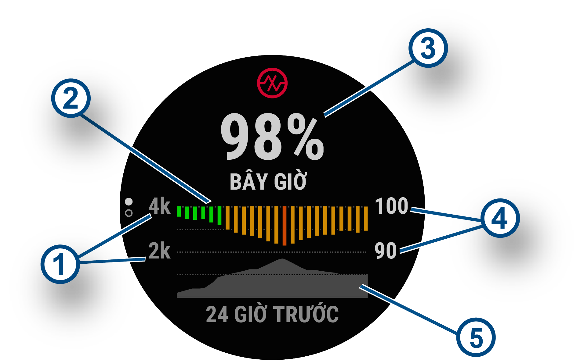

Thiết bị Enduro có tính năng đo nồng độ oxy ở cổ tay để đo độ bão hòa oxy ngoại vi trong máu của bạn. Biết được độ bão hòa oxy của bạn có thể giúp bạn xác định cách cơ thể của bạn thích nghi với độ cao cho môn thể thao và thám hiểm núi cao như thế nào.
Bạn có thể bắt đầu đọc chỉ số đo nồng độ oxy theo phương pháp thủ công bằng cách xem công cụ đo nồng độ oxy trong máu (Nhận các chỉ số đo nồng độ oxy, trang 27). Bạn cũng có thể bật chế độ thích nghi khí hậu cả ngày (Bật tính năng đọc chỉ số đo nồng độ oxy trong máu cả ngày, trang 28). Khi bạn vẫn đứng yên, thiết bị của bạn sẽ phân tích độ bão hòa oxy và chiều cao của bạn. Đặc trưng chiều cao thể hiện các chỉ số oxy bão hòa trong máu của bạn đang thay đổi như thế nào, liên quan đến chiều cao của bạn.
Trên thiết bị, các chỉ số đo nồng độ oxy của bạn xuất hiện dưới dạng tỷ lệ phần trăm bão hòa oxy và màu sắc trên biểu đồ. Trên tài khoản Garmin Connect của bạn, bạn có thể xem các thông tin chi tiết bổ sung về các chỉ số đo nồng độ oxi của bạn, bao gồm các xu hướng trong nhiều ngày.

Thang đo độ cao |
Biểu đồ về độ bão hòa oxy trung bình của bạn trong 24 giờ qua |
Chỉ số độ bão hòa oxy gần đây nhất của bạn |
Tỷ lệ phần trăm độ bão hòa oxy trong máu |
Biểu đồ chỉ số cao độ trong 24 giờ qua |
