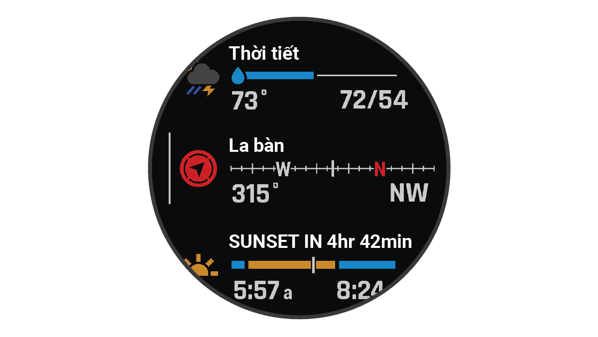

Xem công cụ
Thiết bị được tải trước một số công cụ và có thêm các công cụ khả dụng khi kết nối thiết bị với điện thoại thông minh.
  • Nhấn UP hoặc DOWN.
Thiết bị cuộn qua vòng lặp công cụ và hiển thị dữ liệu tổng hợp cho từng công cụ.
  • Nhấn để xem chi tiết về công cụ.
MẸO: Bạn có thể nhấn DOWN để xem các màn hình bổ sung đối với công cụ hoặc nhấn để xem các tùy chọn và chức năng bổ sung đối với công cụ.
  • Từ màn hình bất kỳ, giữ BACK để quay về mặt đồng hồ.
  • Nếu bạn đang ghi lại hoạt động, nhấn BACK để quay về trang dữ liệu hoạt động.
