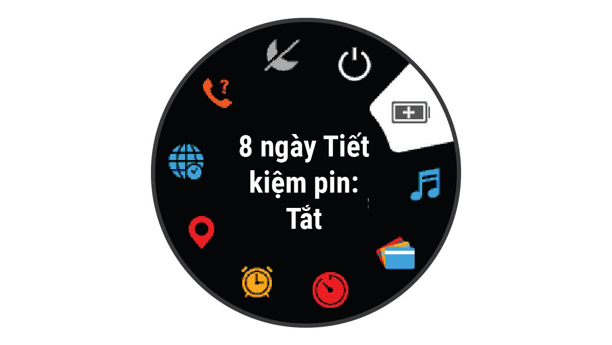

  • Giữ LIGHT để xem trình đơn điều khiển.
Trình đơn điều khiển cung cấp truy cập nhanh vào các chức năng thường dùng, như mở ví điện tử Garmin Pay, bật chế độ không làm phiền và tắt đồng hồ.

Xem Trình đơn điều khiển
Trình đơn điều khiển có các tùy chọn trình đơn, như bật chế độ không làm phiền, khóa phím và tắt thiết bị. Bạn cũng có thể mở ví điện tử Garmin Pay.
LƯU Ý: Bạn có thể bổ sung, sắp xếp lại và xóa các tùy chọn trong trình đơn điều khiển (Tùy chỉnh Trình đơn điều khiển, trang 47).
  1. Từ màn hình bất kỳ, giữ LIGHT.
  1. Nhấn UP hoặc DOWN để cuộn qua các tùy chọn.
