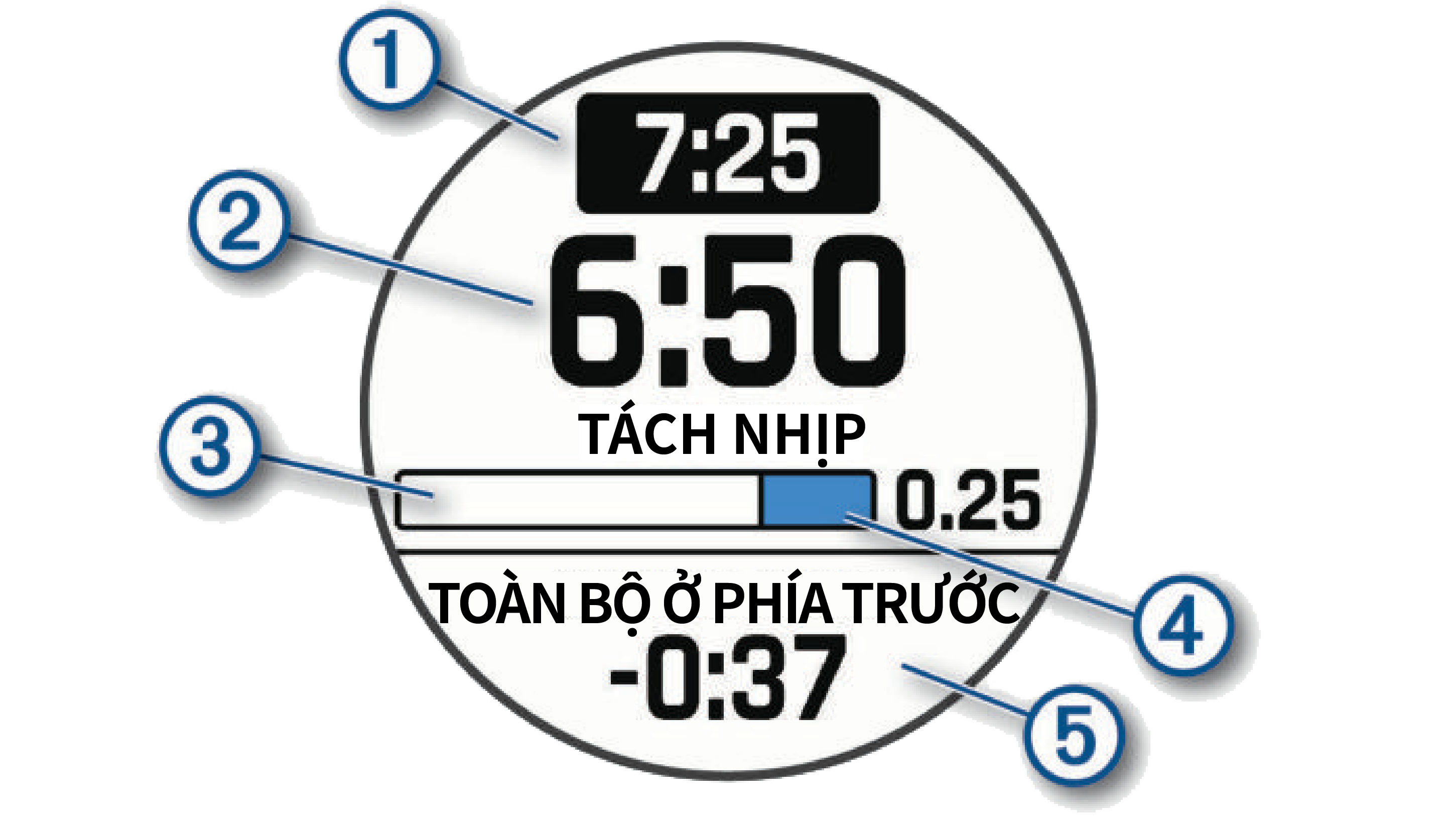

Tốc độ phân chia mục tiêu
Tốc độ phân chia hiện tại
Tiến độ hoàn thành cho phần phân chia
Khoảng cách còn lại trong phần phân chia
Tổng thời gian tước hoặc sau của mục tiêu của bạn
