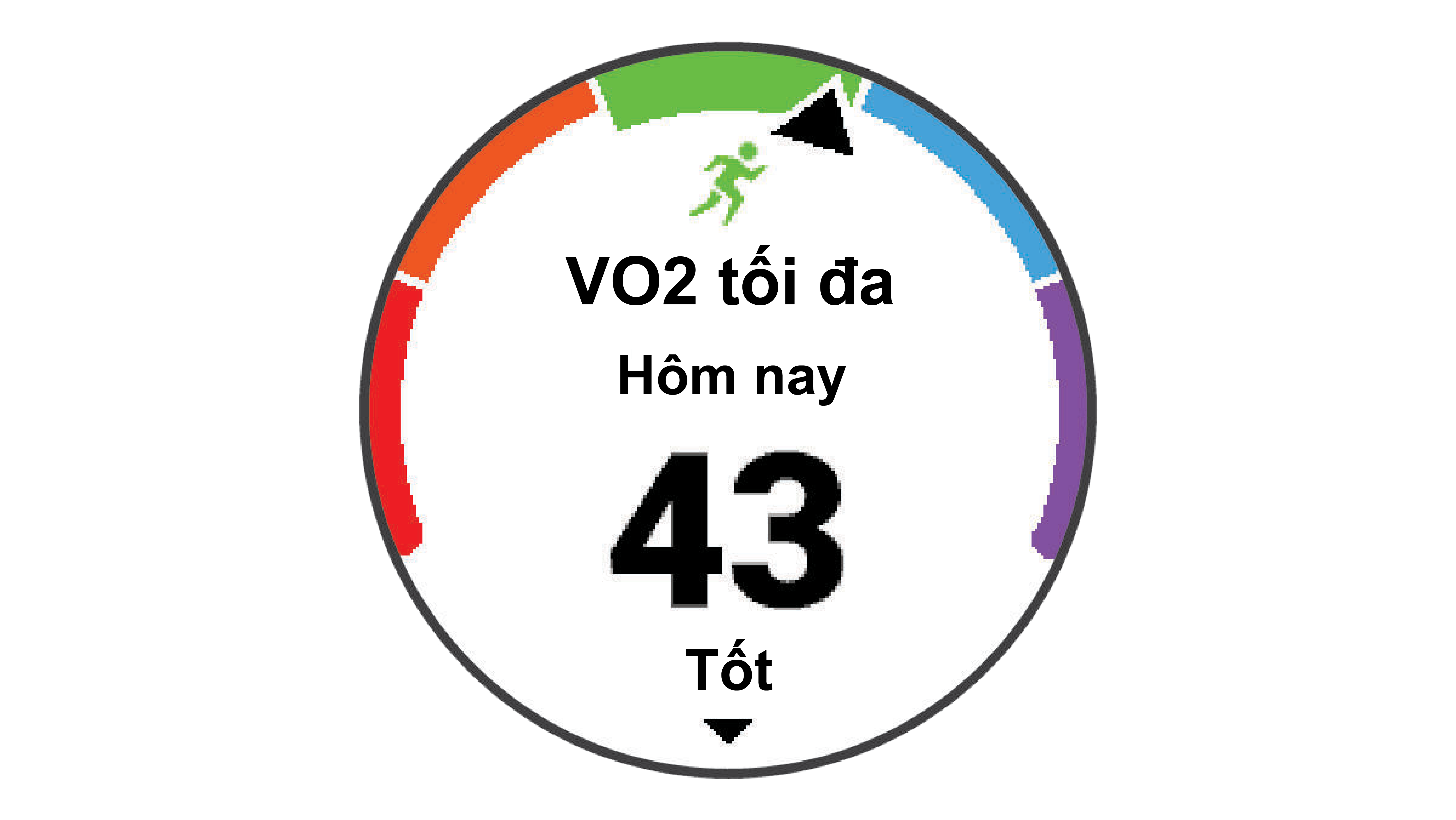

VO2 tối đa là khối lượng oxy tối đa (tính bằng mililit) bạn có thể tiêu thụ theo phút trên mỗi kg trọng lượng cơ thể với hiệu suất tối đa của bạn. Nói một cách đơn giản, VO2 tối đa là một dấu hiệu của hiệu suất thể thao và sẽ tăng lên khi mức độ tập thể dục của bạn được cải thiện. Thiết bị Enduro yêu cầu nhịp tim dựa trên cổ tay hoặc máy đo nhịp tim trên ngực tương thích để hiển thị VO2 tối đa dự kiến của bạn. Thiết bị có VO2 tối đa dự kiến riêng biệt cho chạy bộ và đi xe đạp. Bạn phải chạy bên ngoài bằng GPS hoặc đạp xe với oát kế tương thích ở cường độ vừa phải trong vài phút để có được VO2 tối đa dự kiến chính xác.
Trên thiết bị, ước tính VO2 tối đa xuất hiện duới dạng số, sự mô tả và vị trí của thang đo màu. Trên tài khoản Garmin Connect, bạn có thể xem thêm các thông tin chi tiết về VO2 tối đa của bạn. Ước tính cả tuổi tập thể dục của bạn. Tuổi tập thể dục của bạn mang đến cho bạn ý tưởng về cách tập thể dục của bạn để so sánh với một người cùng giới tính và ở độ tuổi khác. Khi bạn tập thể dục, tuổi tập thể dục của bạn có thể giảm dần theo thời gian.
Tím
Xuất sắc
Xanh dương
Giỏi
Xanh lá
Tốt
Cam
Tạm được
Đỏ
Thấp
