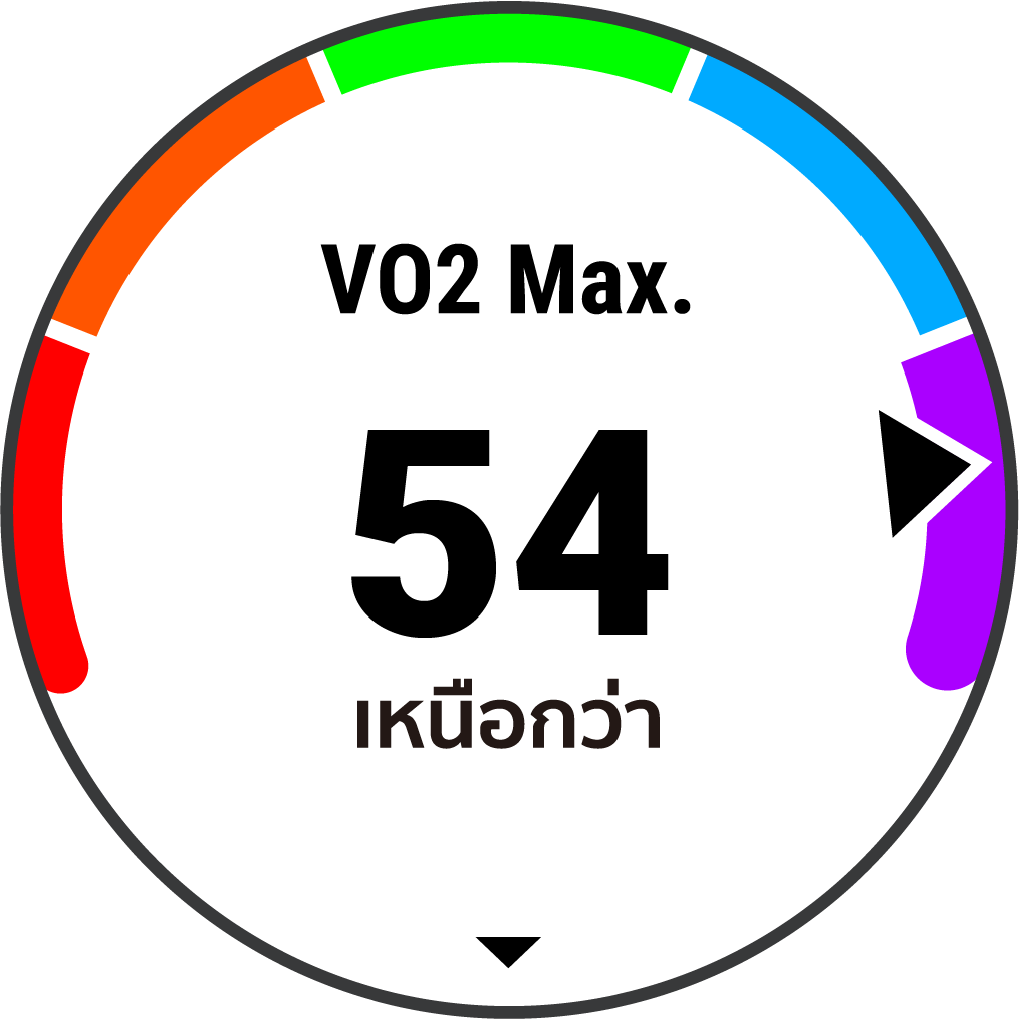

VO2 max. เป็นปริมาณสูงสุดของออกซิเจน (เป็นมิลลิลิตร) ที่คุณสามารถผลาญต่อนาทีต่อกิโลกรัมของน้ำหนักตัวที่สมรรถนะสูงสุดของคุณ หรือพูดง่าย ๆ, VO2 max. เป็นการบ่งชี้ของสมรรถนะด้านการเล่นกีฬาและควรเพิ่มขึ้นในขณะที่ระดับฟิตเนสของคุณดีขึ้น อุปกรณ์ Enduro ต้องการเครื่องวัดอัตราการเต้นหัวใจจากข้อมือหรือแบบคาดหน้าอกที่ใช้งานร่วมกันได้เพื่อแสดงการประเมิน VO2 max. ของคุณ อุปกรณ์มีการประเมิน VO2 max. ที่แยกต่างหากสำหรับการวิ่งและการปั่นจักรยาน คุณต้องวิ่งข้างนอกพร้อมเปิด GPS หรือปั่นจักรยานพร้อมมิเตอร์ power ที่ใช้งานร่วมกันได้ที่ระดับความเข้มข้นปานกลางเป็นเวลาหลายนาทีเพื่อหาค่าการประเมิน VO2 max. ที่แม่นยำ
บนอุปกรณ์, การประเมิน VO2 max. ของคุณปรากฏเป็นตัวเลข, คำอธิบาย, และตำแหน่งบนมาตรวัดสี บนบัญชี Garmin Connect ของคุณ, คุณสามารถดูรายละเอียดเพิ่มเติมเกี่ยวกับการประเมิน VO2 max. ของคุณ, รวมถึง fitness age ของคุณด้วย fitness age ของคุณให้แนวคิดแก่ว่าฟิตเนสของคุณเป็นอย่างไรเมื่อเทียบกับคนที่เป็นเพศเดียวกันและอายุต่างกัน เมื่อคุณออกกำลังกาย, fitness age ของคุณสามารถลดลงเมื่อเวลาผ่านไปได้
สีม่วง
ยอดเยี่ยม
สีน้ำเงิน
ดีเยี่ยม
สีเขียว
ดี
สีส้ม
ดีพอใช้
สีแดง
แย่
