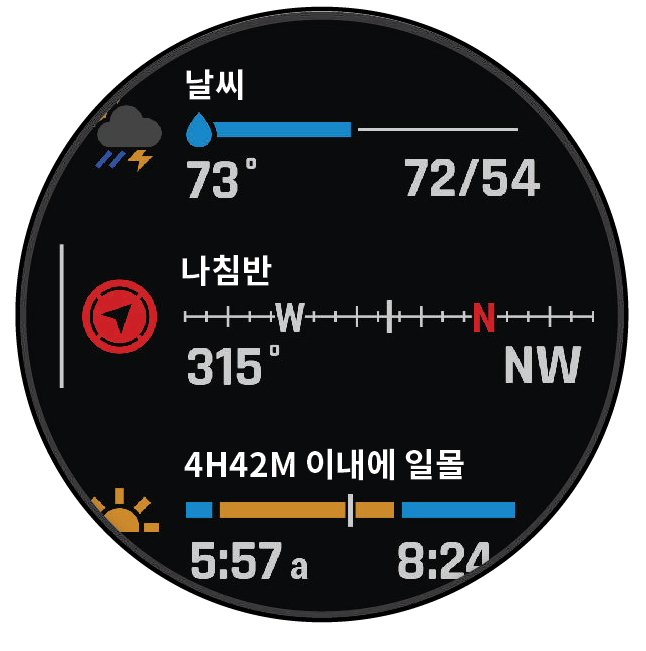

위젯 보기
본 장치에는 몇 가지 위젯이 설치되어 있으며 스마트폰과 장치를 페어링할 때 몇 가지 더 사용이 가능합니다.
  • UP 또는 DOWN을 누릅니다.
장치는 위젯 목록을 스크롤하고, 각 위젯의 요약 데이터를 표시합니다.
  • 위젯에 대한 자세한 정보를 보려면 를 누릅니다.
: DOWN을 눌러서 위젯의 추가 화면을 보거나 를 눌러서 위젯의 추가 옵션 또는 기능을 볼 수 있습니다.
  • 아무 화면에서든 시계 화면으로 돌어가려면 DOWN을 길게 누릅니다.
  • 활동을 기록하는 중에는 BACK을 누르면 활동 데이터 페이지로 복귀합니다.
