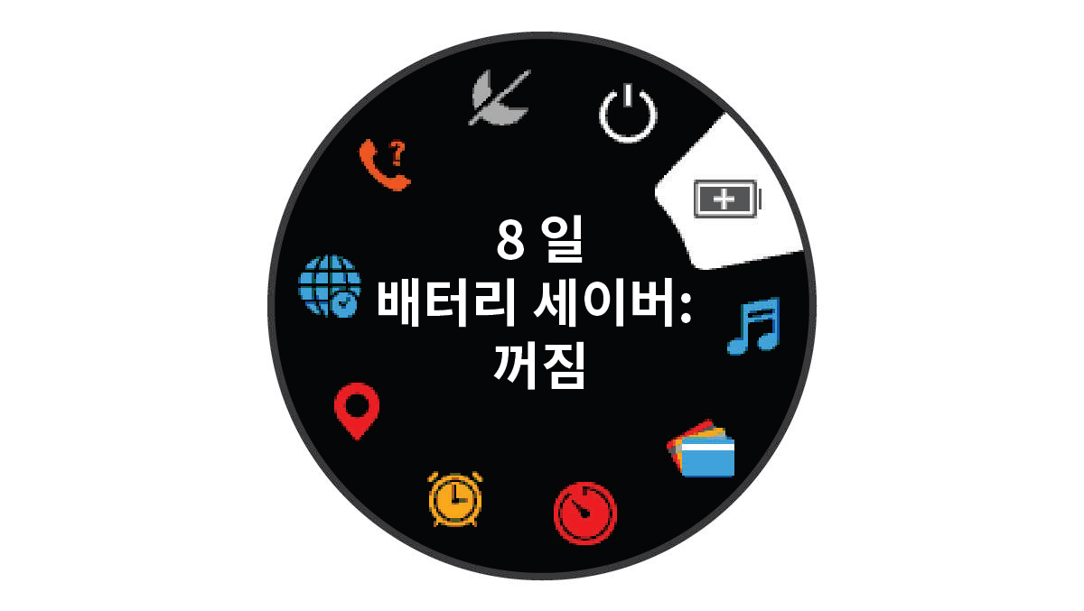

  • LIGHT를 길게 눌러 컨트롤 메뉴를 표시합니다.
컨트롤 메뉴는 Garmin Pay 지갑 열기, 방해 금지 모드 켜기, 장치 끄기와 같이 자주 사용되는 기능에 대한 단축키 옵션을 제공합니다.

컨트롤 메뉴 보기
컨트롤 메뉴는 방해 금지 모드 켜기, 키 잠그기, 장치 끄기와 같은 단축키 메뉴 옵션을 포함하고 있습니다.
참고: 사용자는 컨트롤 메뉴에 단축키 메뉴 옵션을 추가하거나, 재지정하거나 제거할 수 있습니다 (42 페이지, 컨트롤 메뉴 사용자 설정하기).
  1. 아무 화면에서든 LIGHT를 길게 누릅니다.
  1. UP 또는 DOWN을 눌러 옵션을 스크롤합니다.
