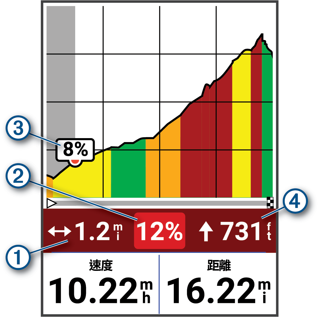

開始爬坡時,ClimibPro 畫面會自動出現。
①
目前爬升的剩餘距離
②
目前爬升剩餘的平均坡度
③
目前坡度
④
目前爬升的剩餘高度
儲存騎乘後,您可以在騎乘紀錄中檢視爬坡分段。
