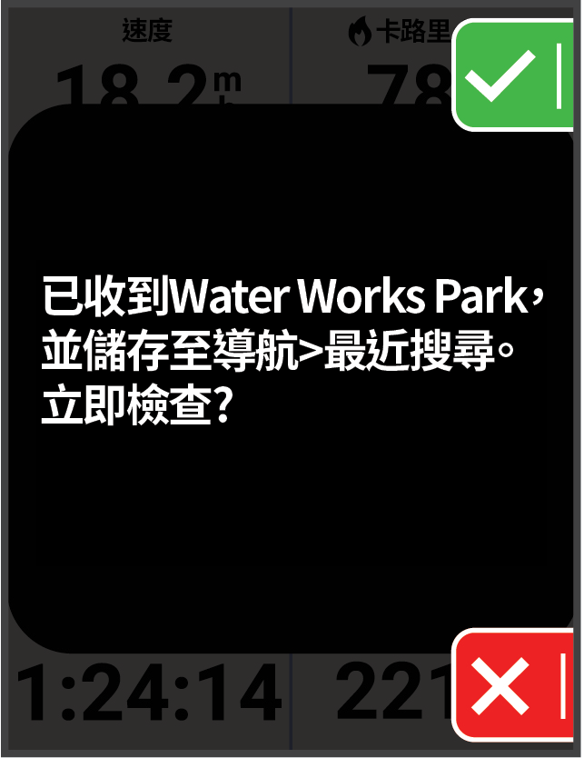

您可以在您的 Edge 自行車錶接收分享的位置並導航到這些位置(使用 Garmin Connect App 從地圖分享位置)。
  1. 開始騎乘(開始騎乘)。
您的 Edge 自行車錶會出現標示分享位置名稱的通知。
  1. 選擇 以導航至分享位置。
  2. 依照螢幕指示方向前往目的地。
