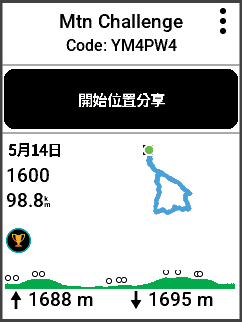

開始 GroupRide 團騎
在開始 GroupRide 團騎前,您的手機必須透過 Garmin Connect app 與您的裝置配對(配對您的手機)。當出現提示時,您也必須同意與其他成員分享您的即時位置。
  1. 選擇 GroupRide團騎 概覽。
  2. 選擇 。
  3. 選擇 名稱、日期 或 開始時間 以編輯資訊。
  4. 選擇 新增路線 以與其他騎士分享路線。
您可以從已儲存的路線中選擇,或選擇 以建立新的路線(路線)。
  1. 選擇 競賽 以與其他騎士比賽爭取排名及獎項。
  2. 選擇 產生代碼。
您的 Edge 自行車錶會產生代碼,讓您傳送給其他騎士。
  1. 選擇 > 分享代碼 > 。
  2. 開啟 Garmin Connect app,選擇 檢視代碼 > 分享。
  3. 選擇與其他騎士分享代碼的方式。
Garmin Connect app 會將 GroupRide 團騎代碼分享給您的聯絡人。
  1. 在 Edge 自行車錶上,選擇 開始位置分享。
  2. 按下 鍵,然後開始騎乘。
GroupRide 團騎資料畫面將新增至使用中模式的資料畫面。
  1. 從 GroupRide 團騎資料畫面中選擇成員以檢視他們在地圖上的位置,或捲動到地圖以檢視所有成員(GroupRide 團騎地圖狀態)。

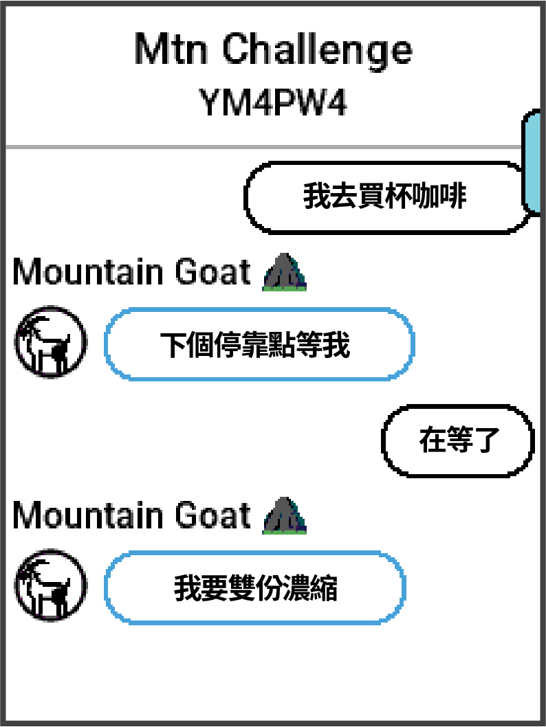

傳送 GroupRide 團騎訊息
您可以在 GroupRide 團騎期間傳送訊息給其他成員。
  1. 從您的 Edge 自行車錶上的 GroupRide 團騎資料畫面,長按 鍵。
  2. 選擇一個選項:
    • 從預設文字回覆清單中選擇一則訊息。
    • 選擇 輸入訊息 以傳送自訂訊息。
備註:您可以在 Garmin Connect app 中的裝置設定內自訂預設文字回覆。結束自訂設定後,您必須同步資料以將變更套用至您的 Edge 自行車錶。
備註:您可以向上捲動至訊息畫面頂端檢視較早的訊息,包括您加入 GroupRide 團騎前的任何訊息(加入 GroupRide 團騎)。
